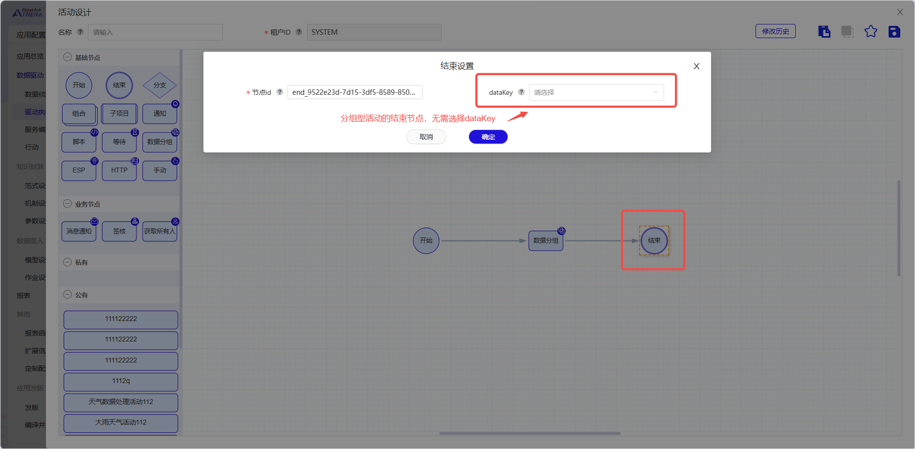

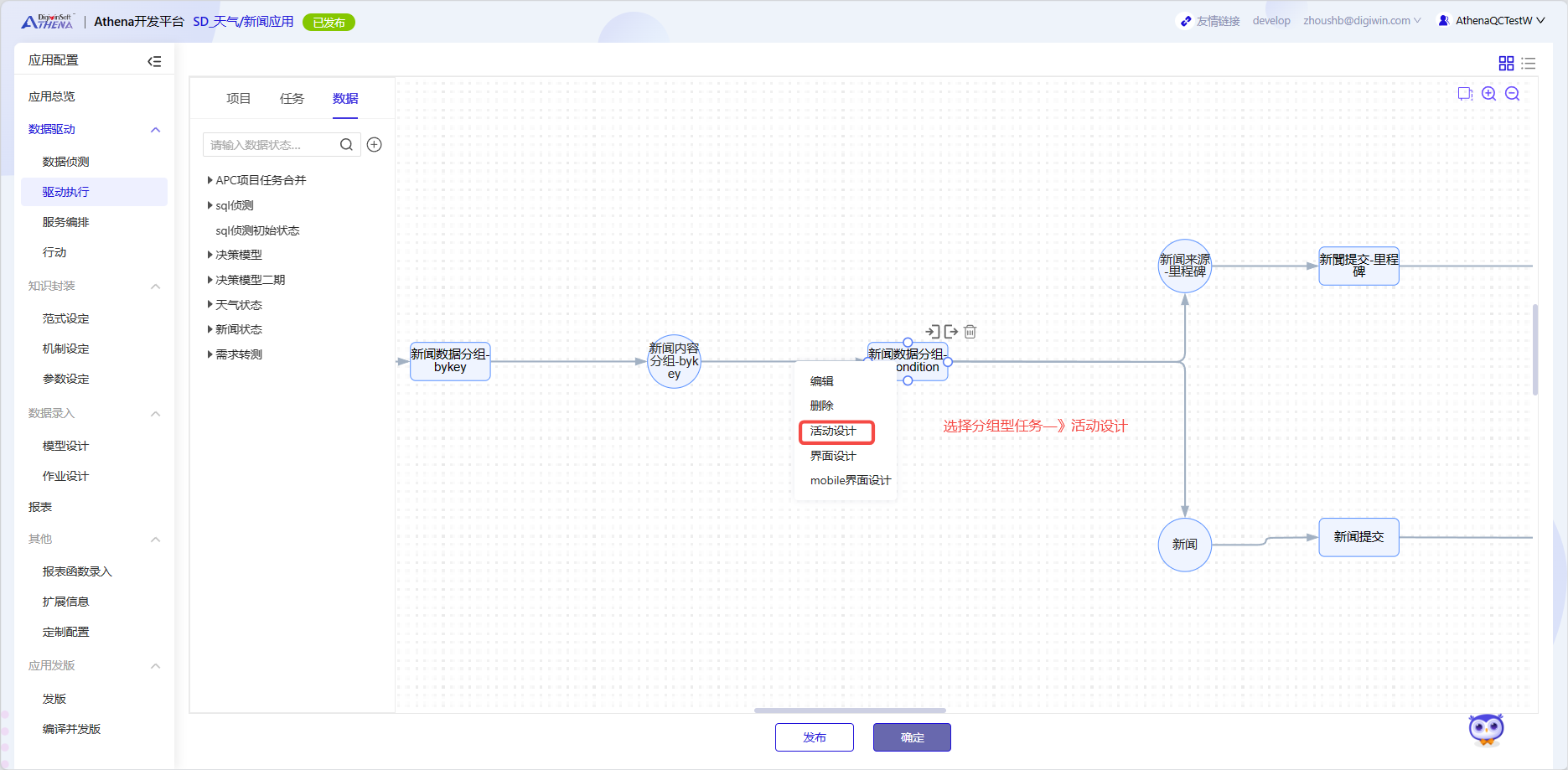

出现此报错的原因是:任务的最后一个活动是分组型活动,结束(End)节点上不可配置数据键(dataKey),对应的处理方式是: 1、可以去开发平台->应用配置->数据驱动->驱动执行->任务和活动设计里修改对应的配置
