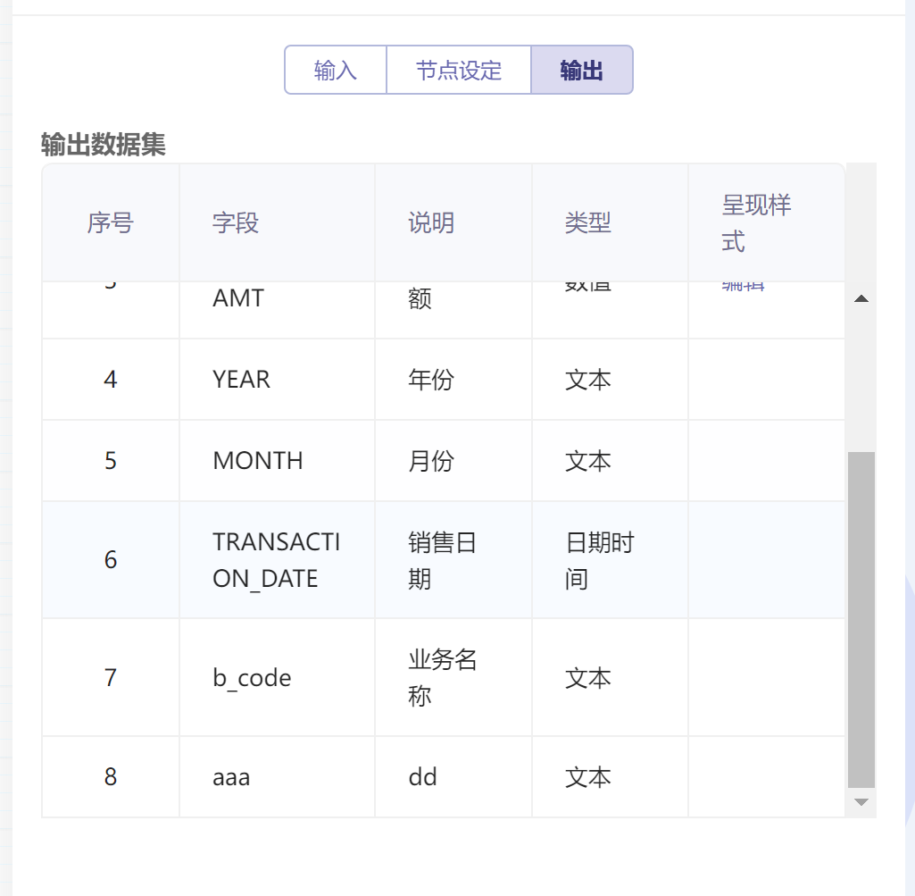

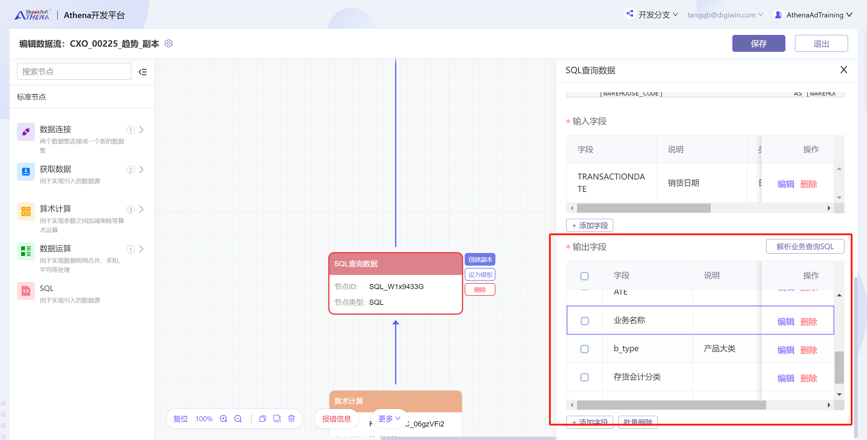

【数据流配置】画布操作,sql节点,节点设定中,新增/编辑输出字段,输出tab中的字段没有更新,请问这是什么问题导致的?
2139 1
发表于 2024-12-27 23:25:30 | 查看全部 阅读模式
[前置条件]
1、环境:paas
2、租户:AthenaAdTraining
3、应用:V1.8测试
[步骤]
1、进入应用
2、编辑数据流:CXO_00225_趋势
3、选择sql节点,在节点设定中,新增编辑字段
4、切换到输出tab
原因:解析出来的字段没有name和data_type,数据不正确,所以不会更新输出。 解决:设计如此,需要输出字段全部符合要求,才会更新输出页的输出字段。
吴建中楼主Lv.2 发表于 2024-12-27 23:25:30 | 查看全部
