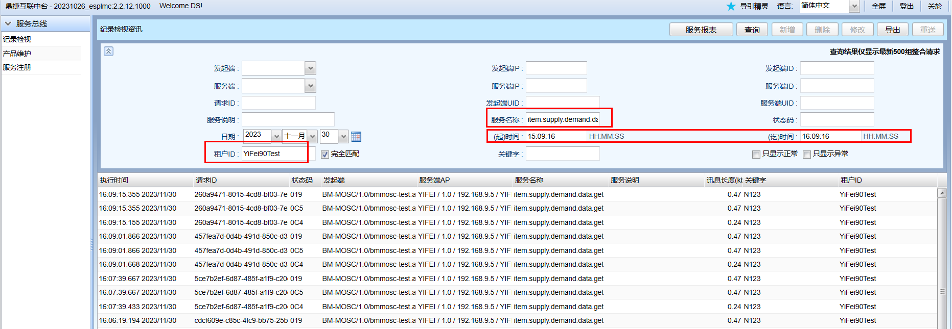

【错误原因】
调用ESP获取变化数据失败。
【解决方案】
1.登陆互联中台esp,测试区地址:
https://esplmc-test.apps.digiwincloud.com.cn/
2.输入租户ID、服务名称和错误发生的临近时间点,点“查询”按钮

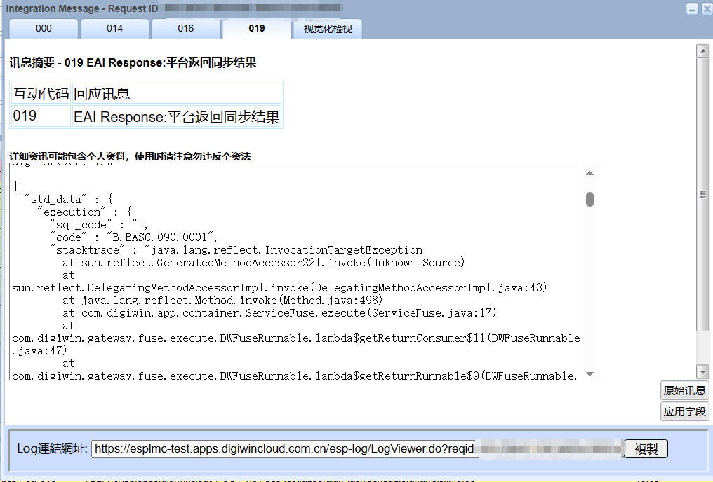

3.找到发生错误的那条检视记录,双击打开,打开后直接看“019” tab页
4.将esp返回结果拷贝出来,发给该服务接口的开发人员,请其定位解决。
