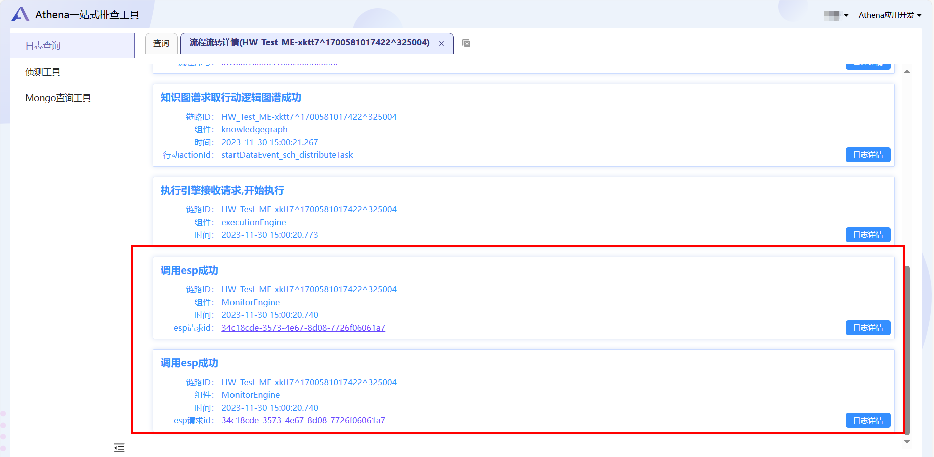

1.登陆一站式排查工具,输入租户ID和侦测代号,时间范围选择错误发生临近的时间点
发生错误,侦测结果会是失败,继续点“侦测日志”会跳转到“日志查询”,
在调用链中找到“调用ESP**”开头的,继续点“日志详情”可以看到相关日志,在下图中拖动滚动条,可以找到调用ESP返回的结果信息:
参考图3
如果上图中的红框中的"parameter"节点后没有内容,就说明调用服务接口返回的结果不对,需要联系稳态或者敏态的服务接口的开发人员进行定位。

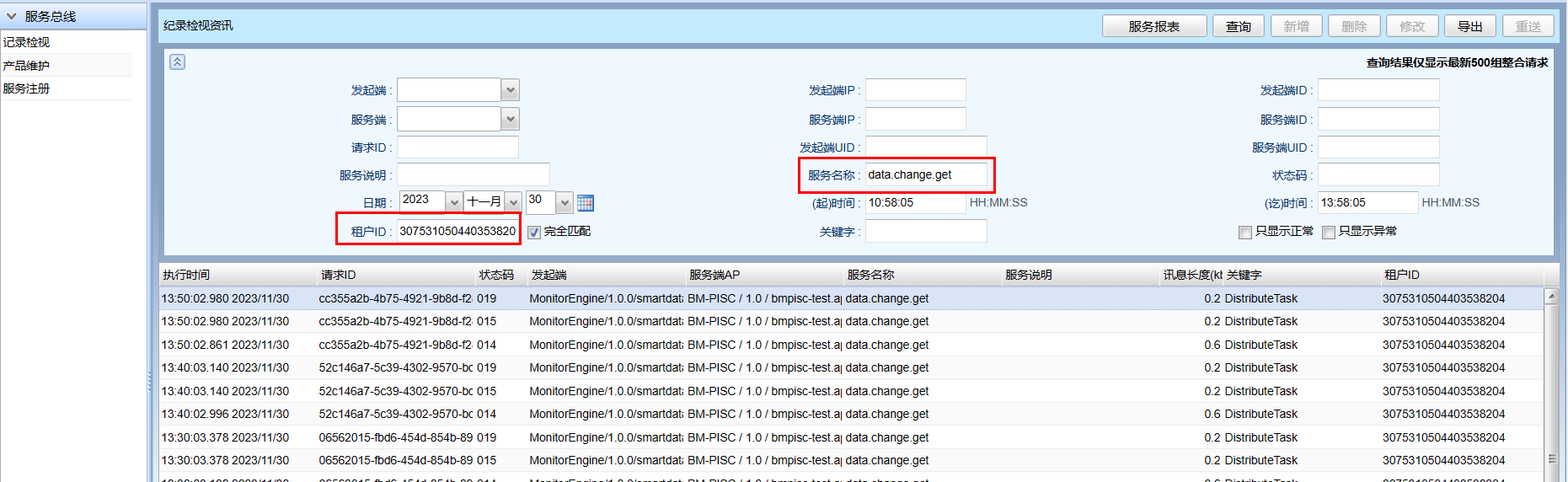

2.登陆互联中台ESP上,输入服务名称、租户ID、错误发生的临近时间点查询
参考图4

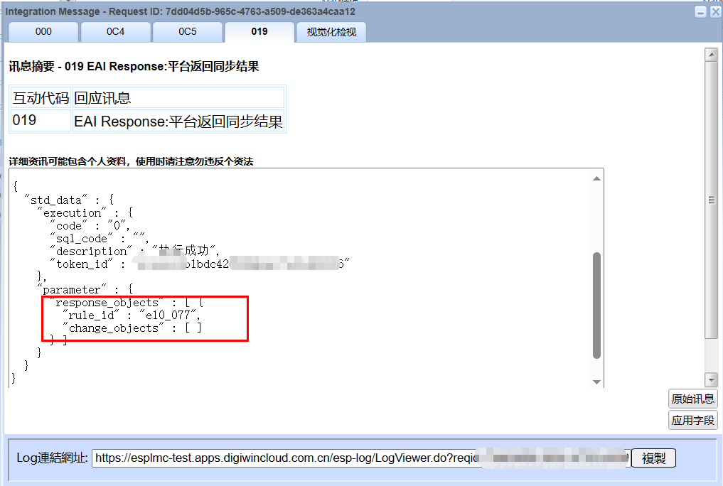

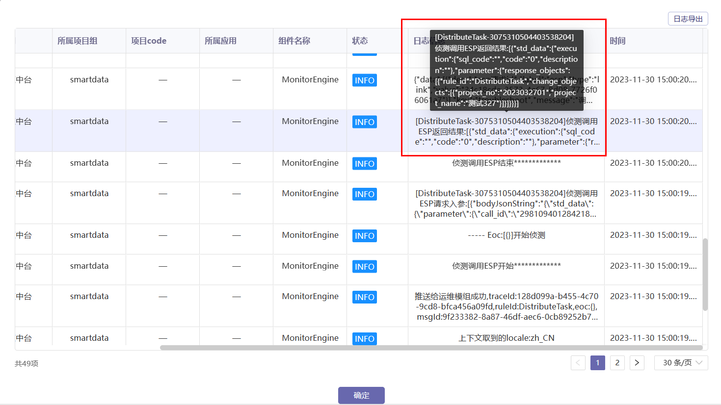

找到错误对应的那条esp记录,双击点开,在检视记录的019查看esp返回结果
参考图5

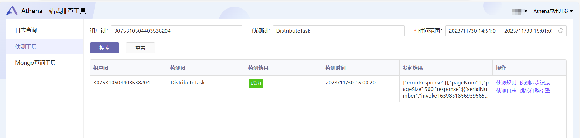

在下图中查看"parameter"节点后如果没有内容,就说明调用服务接口返回的结果不对,需要联系稳态或者敏态的服务接口的开发人员进行定位。
参考图6
