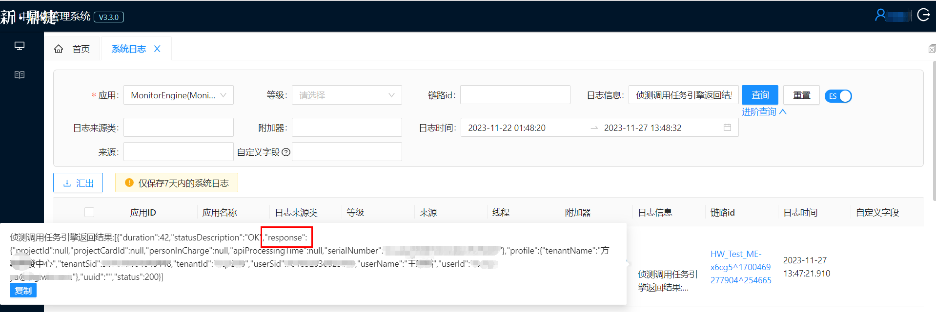

1.通过日志中心定位
1.1 登陆日志中心,应用选择“MonitorEngine”,“日志信息”输入关键字“侦测调用任务引擎返回结果”,时间选择这次侦测发起的最近的时间范围,点“查询”按钮
1.2 检查“response”节点后是否有内容,如果没有内容就会报此错误
1.3 出现此情况请联系SmartData团队处理

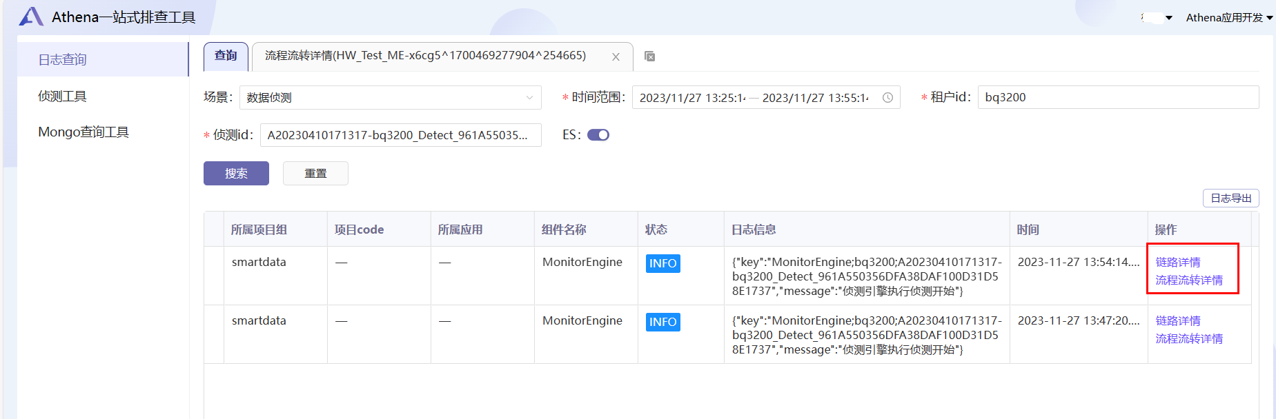

2.通过一站式排查工具处理
2.1进入一站式排查工具,在“侦测工具”一栏,输入租户ID和侦测代号,时间范围输入靠近业务失败的时间点,搜索结果如下:

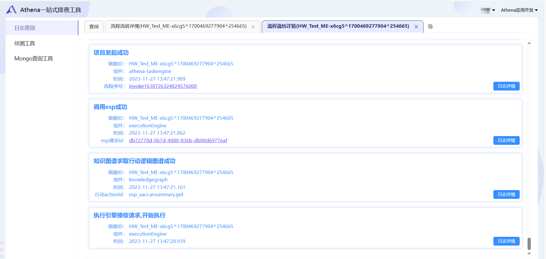

2.2 点流程流转详情
进入流程流转详情可以看到整个链路的调用,查看红色的区域的日志详情,可以找到具体的调任务引擎失败原因
参考图3
