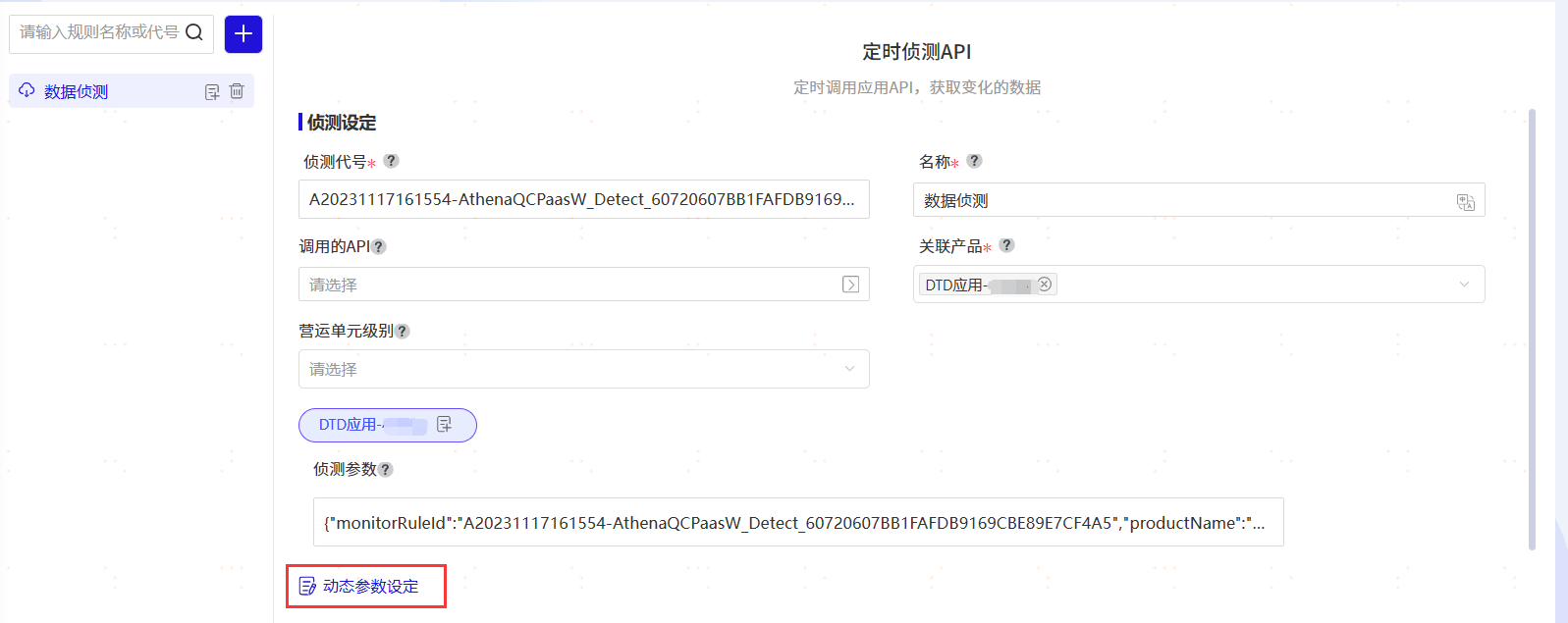

解决方法:
检查侦测定义的dynamic_condition下的sourceName属性是否为空,并且source_name值
只能为last_monitor_time或者monitor_time
可以去开发平台应用配置->数据驱动->数据侦测->侦测参数里查看或修改相关配置
