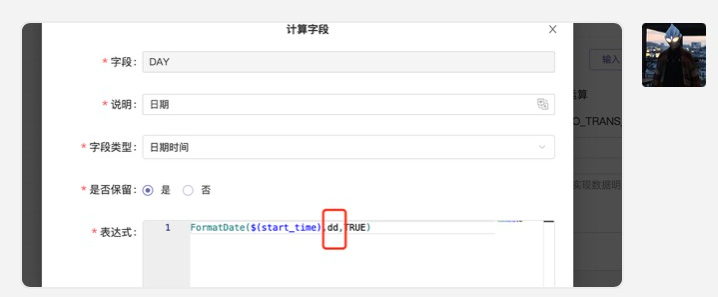

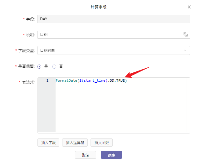

[台湾团队开发问题]日稼动率趋势的X轴显示成月份,应显示日,请问这是什么问题导致的?
29 1
发表于 2024-12-27 23:25:42 | 查看全部 阅读模式
重现步骤
[步骤]
应用:琦羚专用
场景编号:S20240820091002KaeEiqYO
测试租户:AthenaTWTestWF
token: 756f5e52-8e69-4941-a317-2a3d519c8107
测试例句:8月每天的稼动率是多少
问题:X轴显示的不是日期,是月份
原因:配置错误 解决:日期格式需小写
吴建中楼主Lv.2 发表于 2024-12-27 23:25:42 | 查看全部
原因:配置错误
解决:日期格式需小写
