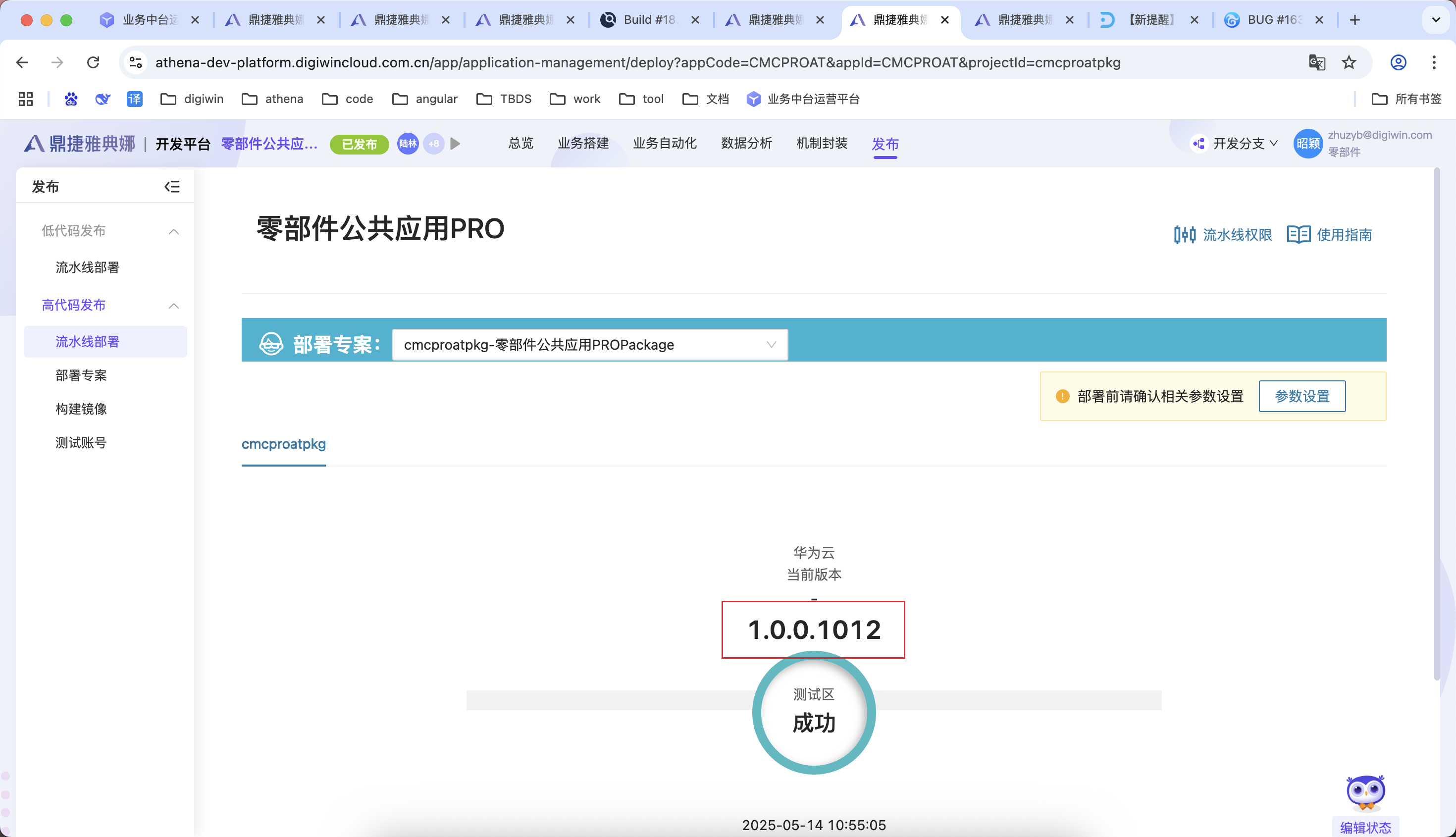

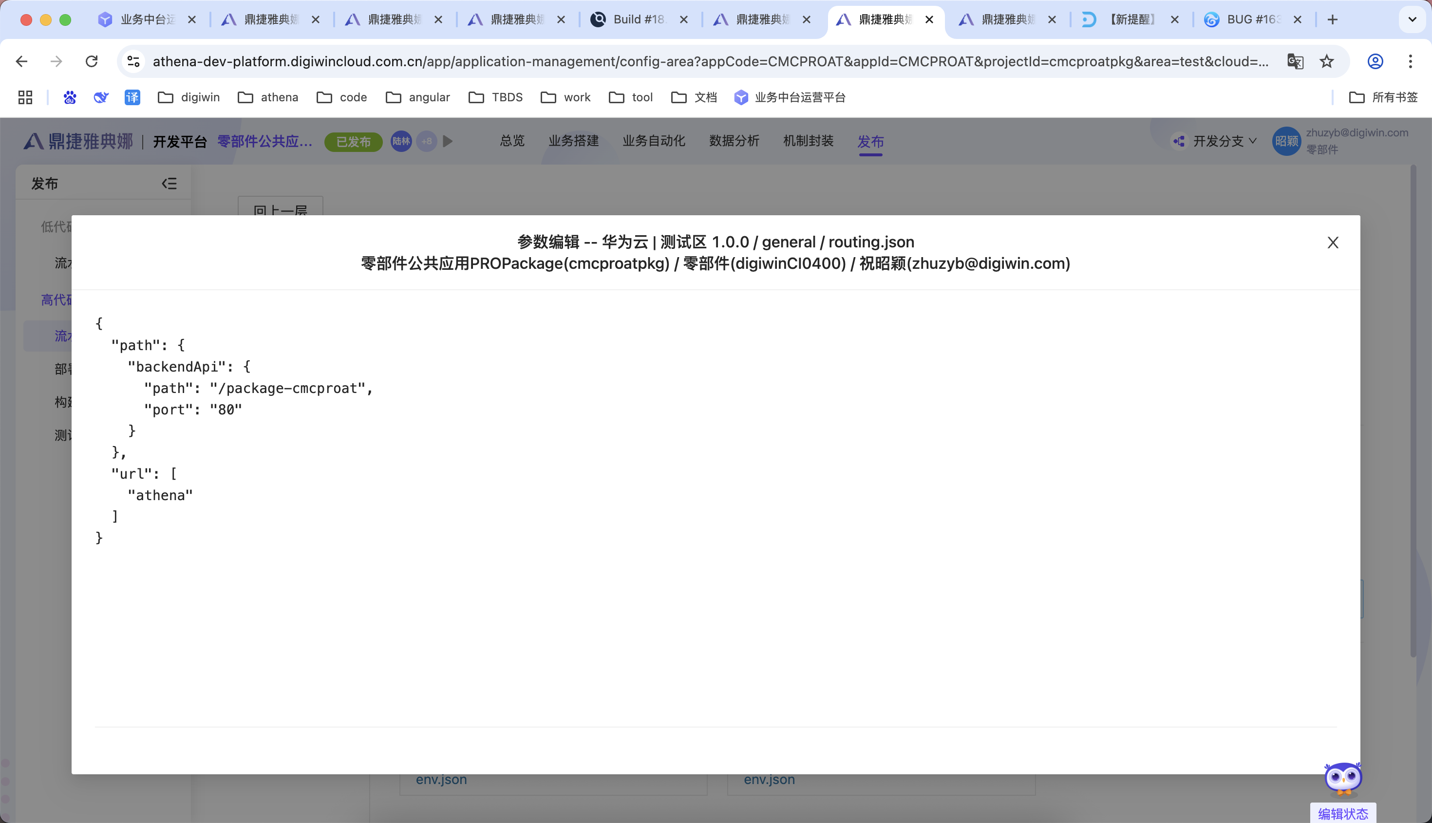

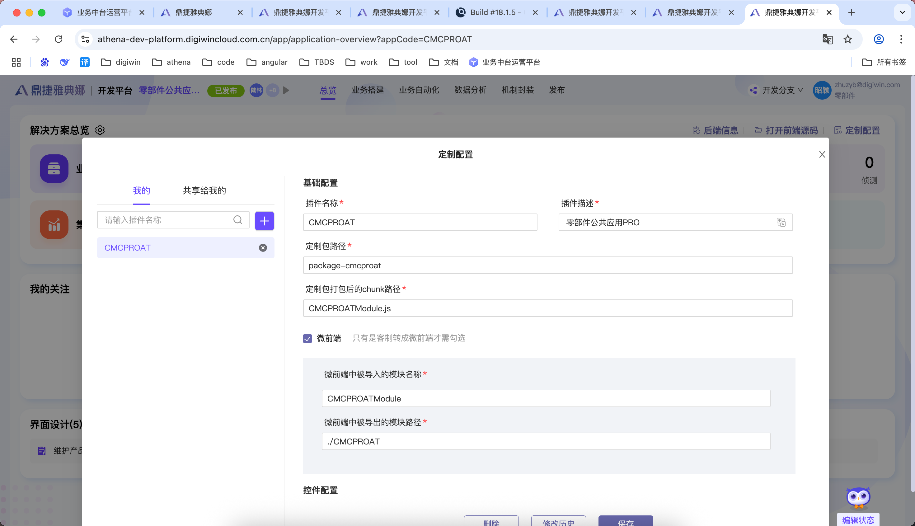

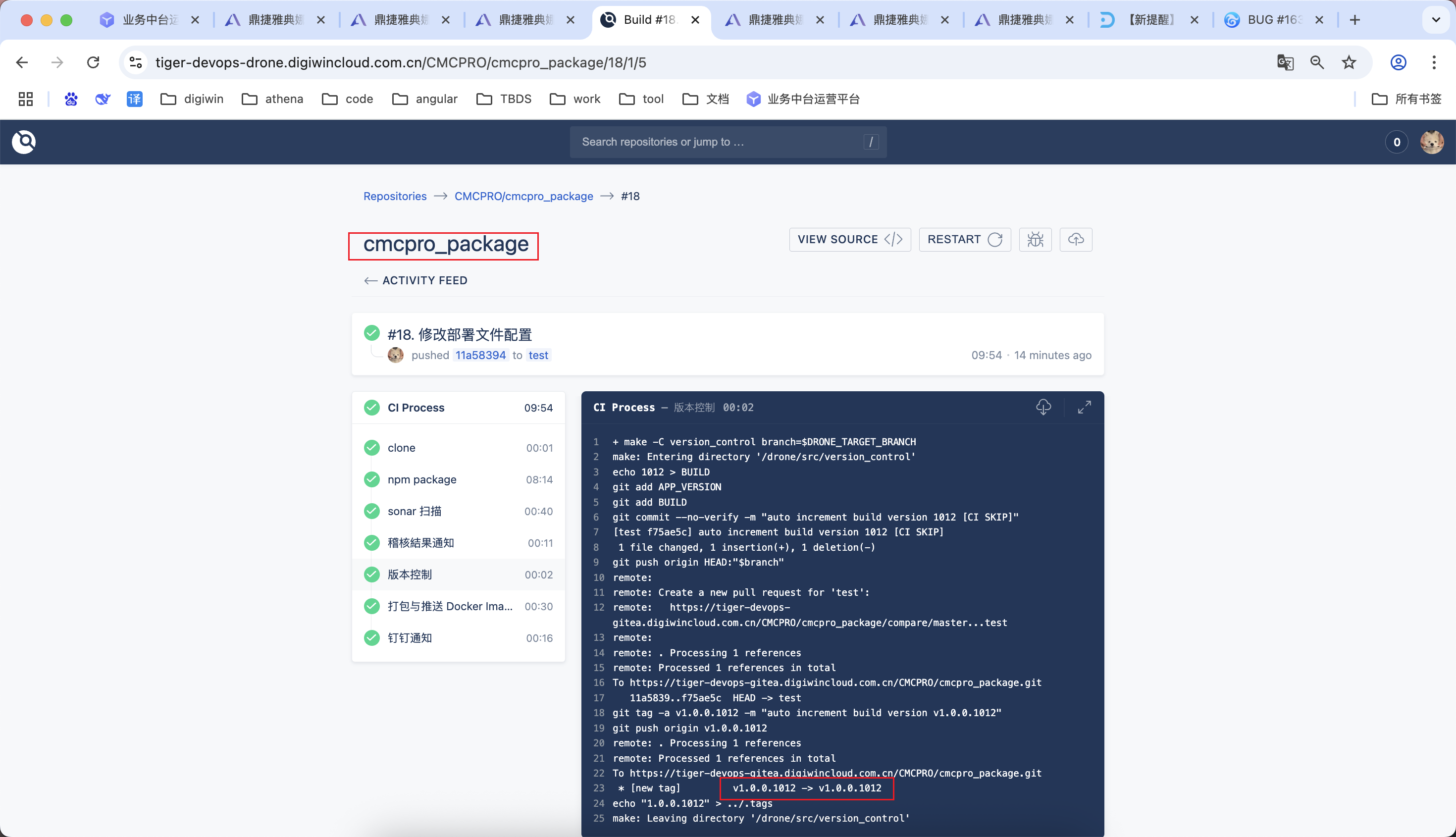

租户:流程型PLM测试租户
低代码平台的配置:
流水线部署的参数配置:
打包的版本:
流水线部署:
姜文盛Lv.7 发表于 2025-5-14 14:00:34 | 查看全部
收到问题,内部确认中
姜文盛Lv.7 发表于 2025-5-14 15:58:22 | 查看全部
检查配置无误,求助平台。
定位问题是appID没回写。
短解先删掉配置,重新增,重发布一次,问题解决。
