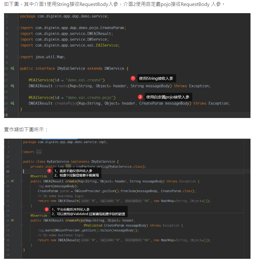

平常都是写String messageBody , 可否改成用对象来接?
可以 参考图1 相比界面1,界面2 不需要手动反序列化入参,可以使用@Validated注解实现相应字段的验证。 注意事项: 平台限定了入参的参数名必须是 messageBody,但没有限制其型别,不建议使用 Map接收messageBody

可以
注意事项:
