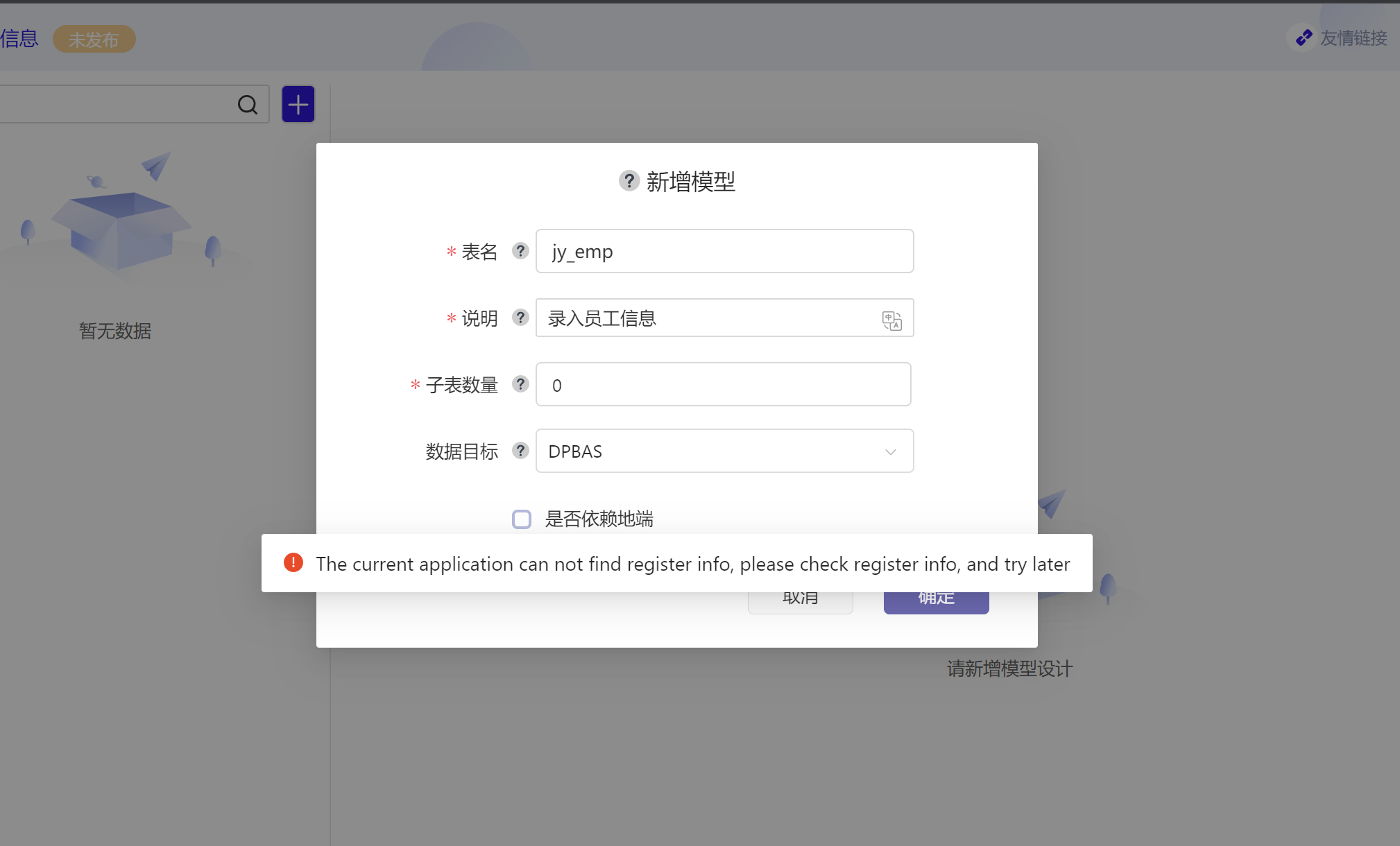

模型驱动-新增模型报错
模型驱动-新增模型报错
41
发表于 2024-12-27 23:29:28
您好, 发生此问题的原因是此产品未在ESP中注册, 依据是注册的产品Prod 且您的case , 数据目标选的也不对 , 对于一般应用来说, 数据目标必须要选择本身应用ID的选项 这样的话 , 模型驱动才会呼叫您的DAP后端容器 , 以及操作您DAP后端所设定的DB
