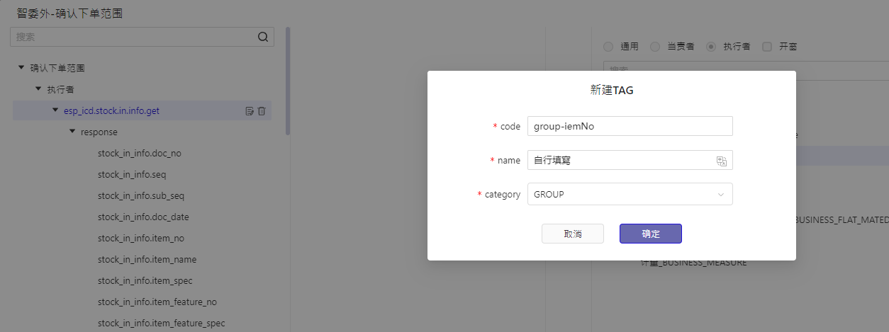

如果属性key不符合, 但又想要合并显示的话该怎么做呢? 首先当然一样要不可编辑
然后新增一个tag
code跟name自行填写 , category选择GROUP

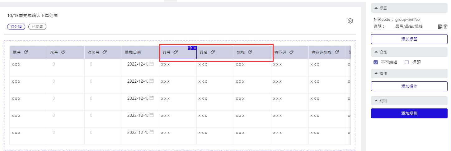

然后将你要合并的那几个栏位都打上这个标签就可以囉

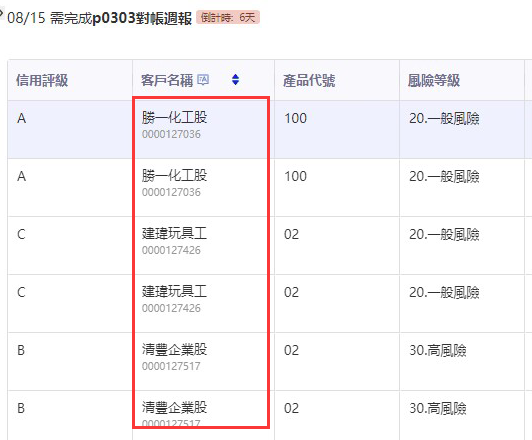

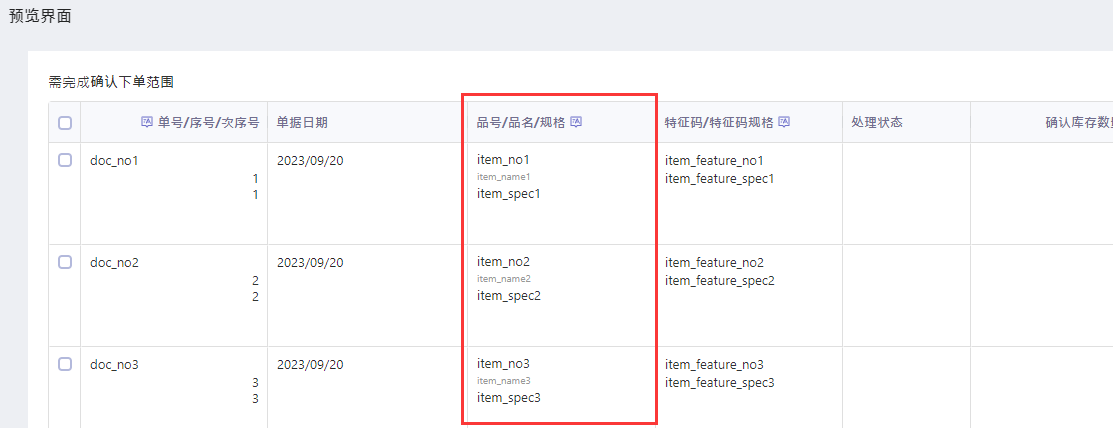

结果如下
参考图2&图3
