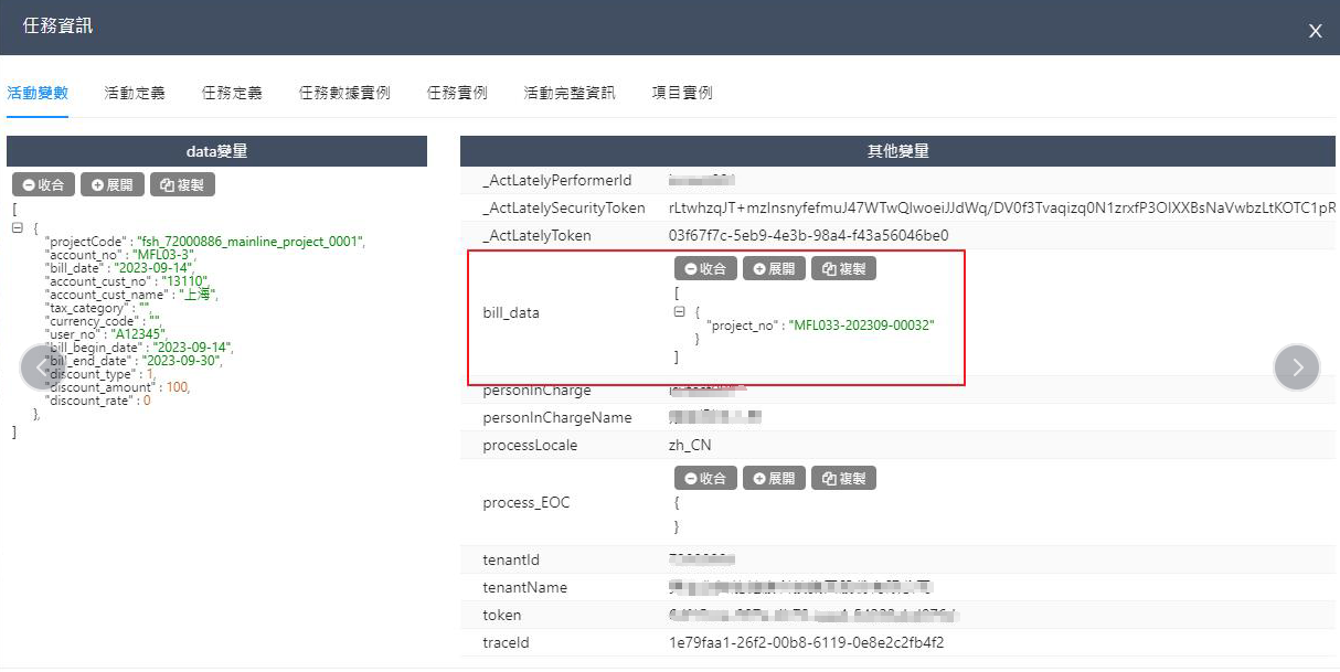

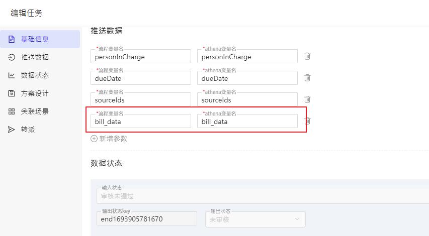

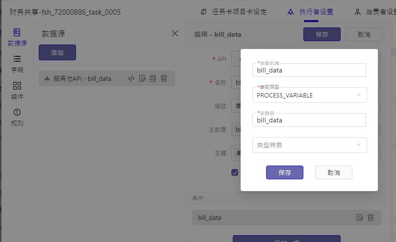

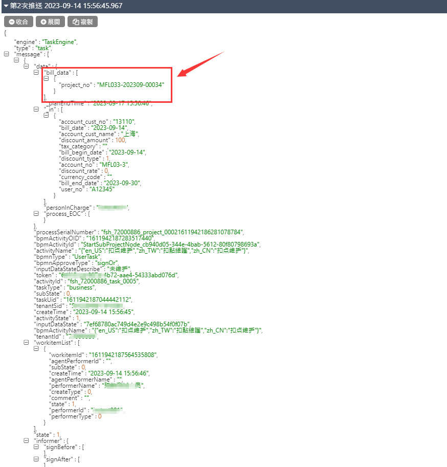

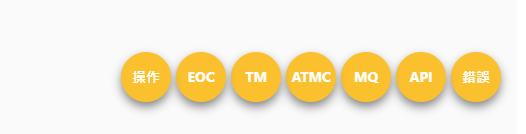

参考图1&图2&图3
第一步先确认任务引擎中, 该活动推送的任务卡是否有将条件推送出去 检视流程 ->点到目标活动 ->点选右下角ATMC浮动按钮 参考图1&图2 如果这边没有, 可以检查 1.编辑任务那边有没有设定推送数据 2.任务引擎中是不是没有这个变量 如果ATMC浮动按钮中有 , 那您是否是在界面设计中是按右上方的发布呢, 请用左边menu的编译发布试试看 ...
发表于 2024-12-27 23:29:34
参考图1&图2
如果这边没有, 可以检查
1.编辑任务那边有没有设定推送数据
2.任务引擎中是不是没有这个变量
