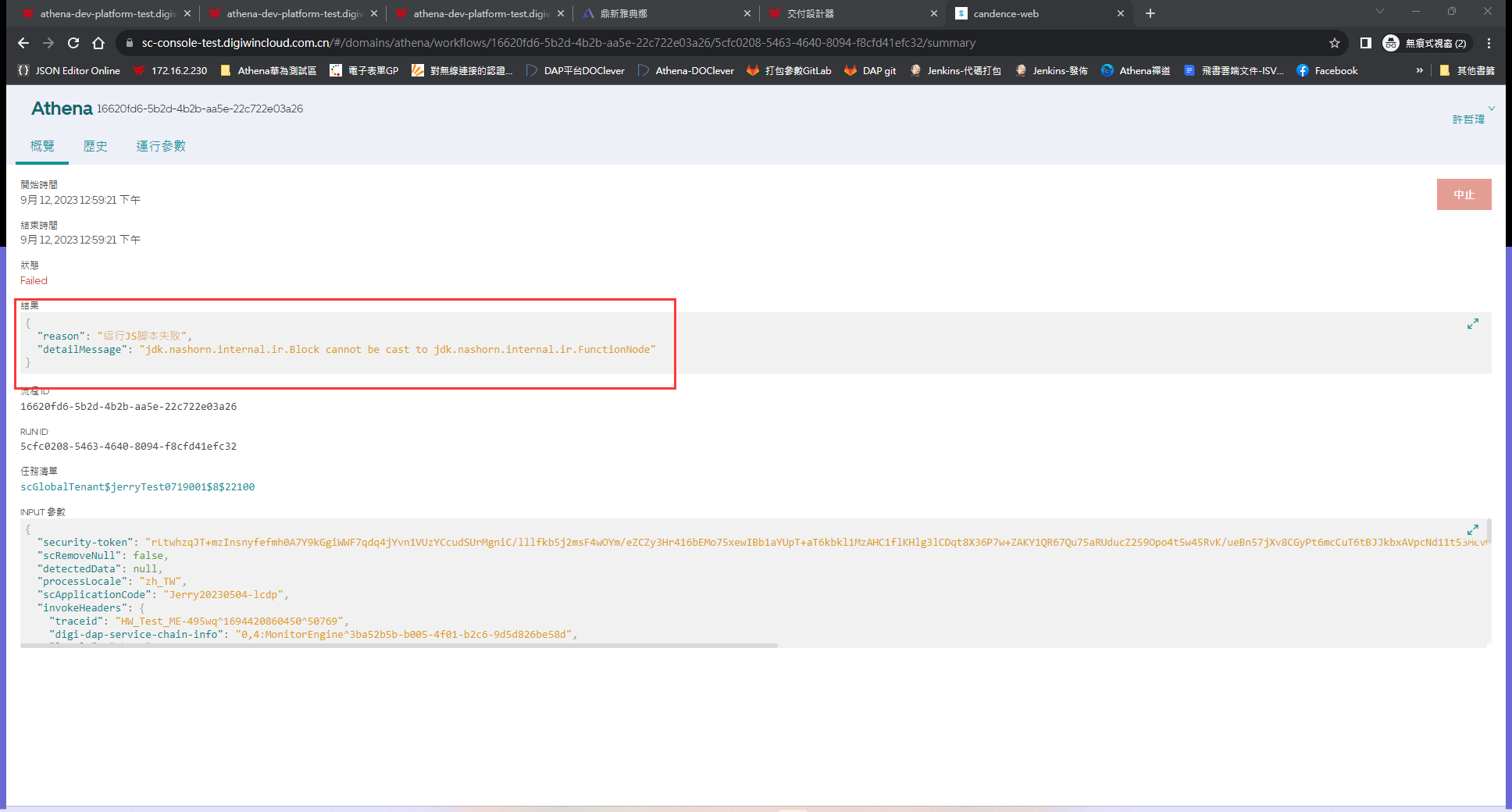

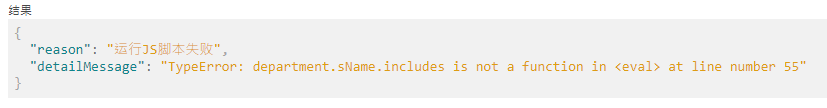

服务编排的javascript仅支援es5以下的语法, 不支持es6 可以检查一下您的script中, 是否有使用es6的语法 常见的问题 , 例如 , 循环 es5的时候 , 可以使用 1. for 2. for...in 3. forEach es6才可以使用for...of 另一个case , 也是因为用了es6语法 - includes() 参考图1
发表于 2024-12-27 23:29:35
常见的问题 , 例如 , 循环
es5的时候 , 可以使用
1. for
2. for...in
3. forEach
es6才可以使用for...of
