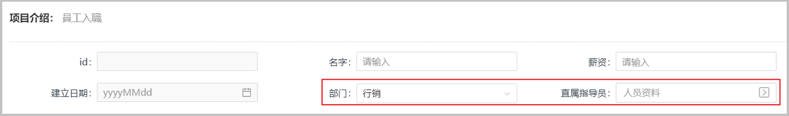

以下场景为例,选择直属指导员开窗时,将部门栏位选择的值带入开窗查询条件

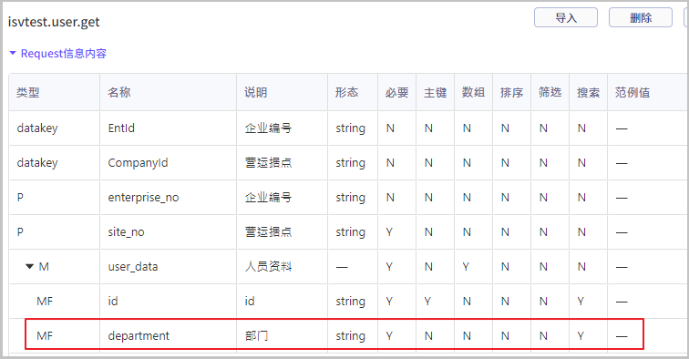

1.API管理中,开窗查询时调用的API的元数据,查询字段须在MF阶层
请注意:后端API须配合此规格,实作依据传入的查询条件,返回符合的查询结果数据

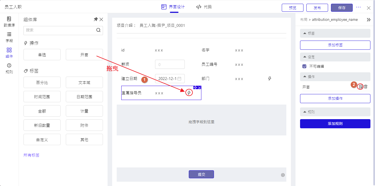

2.界面设计,将开窗操作拖曳至直属指导员栏位,点击编辑图示

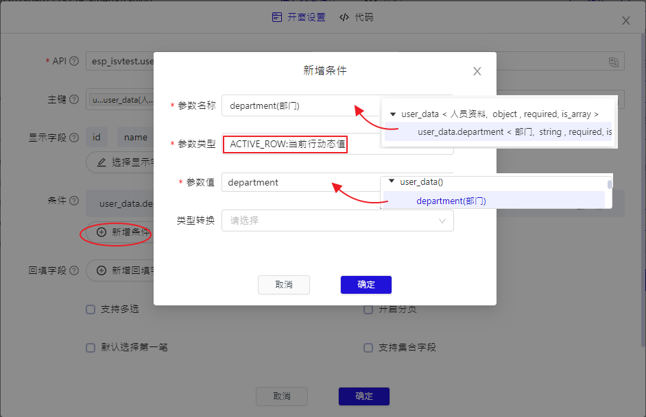

开窗设置,选择要调用的API和要显示的字段之后,点击新增条件
参数名称:选择部门,代表查询时要传入部门字段作为入参
参数类型:选择ACTIVE_ROW:当前行动态值
参数值:选择department字段,代表取当前画面上的department字段的值

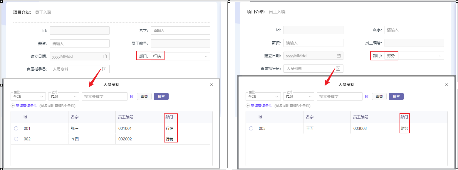

参考图4
编辑完成后点击保存,执行发布后即可看到成果。
参考图5
