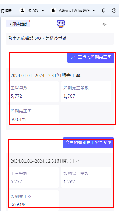

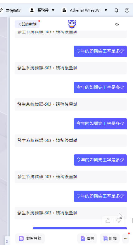

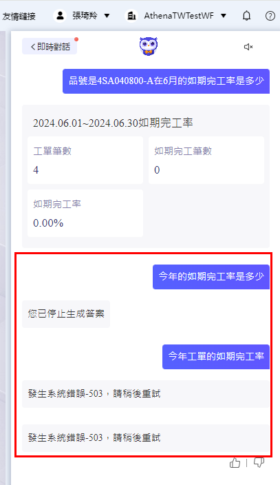

[台湾团队开发问题]8/22 问"今年的如期完工率是多少"会出现→发生系统错误-503,请稍后重试,8/19..8/20都还有回覆,请问这是什么问题导致的?

重现步骤
应用:高管数据助理
场景编号: S20240819095546wU0IR4r6
测试租户:AthenaTWTestWF
题目:工单如期完工率
测试例句:今年的如期完工率是多少 或 今年工单的如期完工率
问题 :8/22 问"今年的如期完工率是多少"会出现→发生系统错误-503,请稍后重试,8/19..8/20都还有回覆
原因:数据流里的每页查询数量设置 解决:建议设置成10000
吴建中楼主Lv.2 发表于 2024-12-27 23:25:44 | 查看全部
原因:数据流里的每页查询数量设置
解决:建议设置成10000
