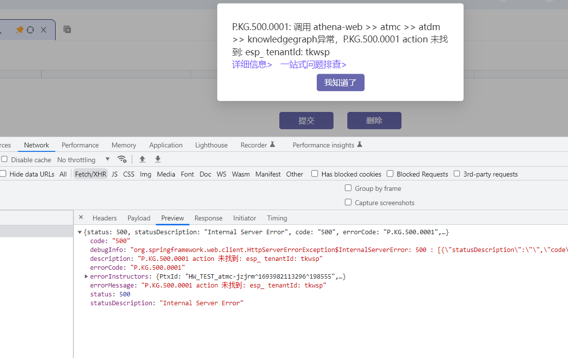

点击保存或提交按钮报错
点击保存或提交按钮报错

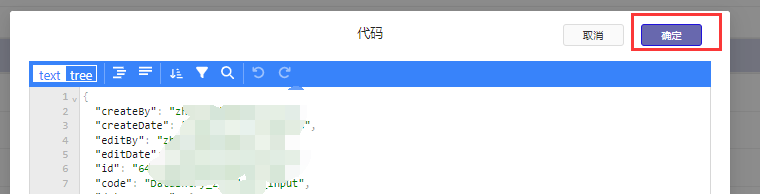

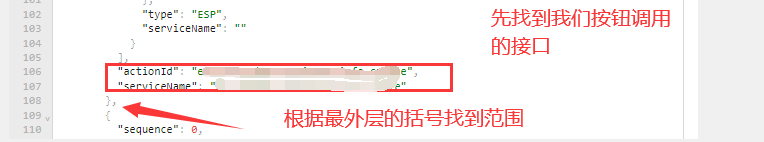

这个报错一般是combine -save引起的 1、进入代码 参考图1 2、切换到text编辑模式 参考图2 3、找到对应的按钮代码部分 参考图3 4、补充空的代码部分 在第三步找出的范围中,我们会发现 (actionId,serviceName,actionParams)这三个参数一共有三组,其中有两组是空的,我们要做的就是将有数据的 (actionId,serviceName,actionParams)补充到空的部分中 5、确定保存 参考图4 6、编译并发版 ...

1、进入代码
2、切换到text编辑模式
3、找到对应的按钮代码部分
参考图3
4、补充空的代码部分
5、确定保存
参考图4
6、编译并发版
