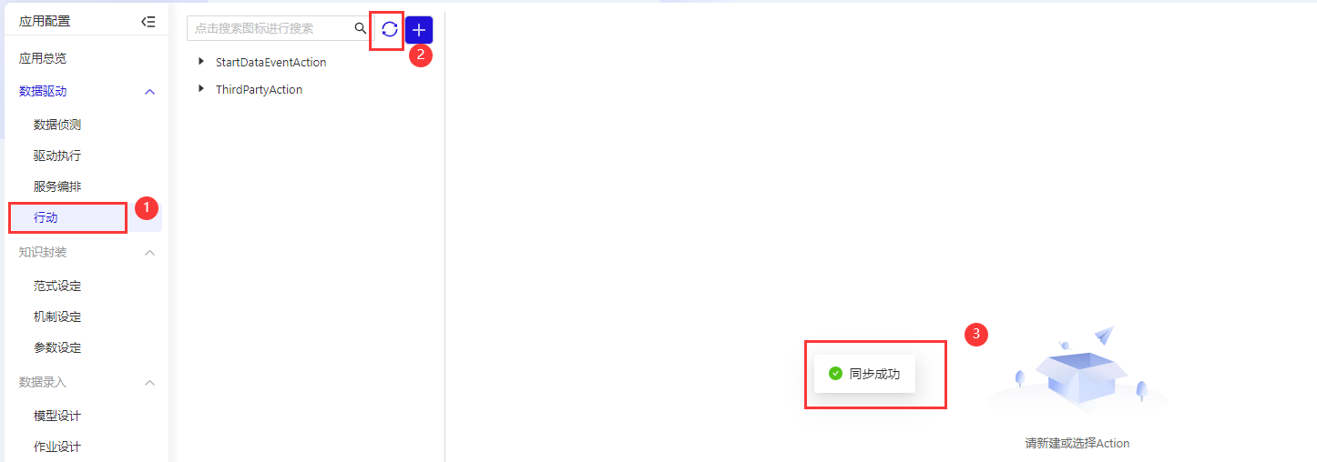

为什么我API上架后在界面设计的数据源选不到元数据?
您好,首先我们在API上架的时候,在导入成功之后需要先送审,当这支API为开发中的时候,我们就可以转到应用中 参考图1 出现 同步成 功以后再去选择,就可以找到我们刚刚上线的api了 PS:特别注意,当我们的API有改动的时候,比如添加或修改字段了,我们都需要先同步一下,然后才能看到修改后的API结构 回复 ...
