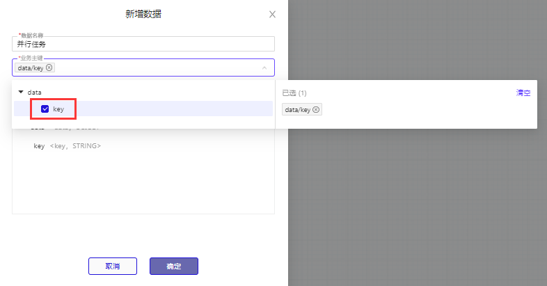

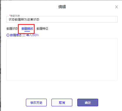

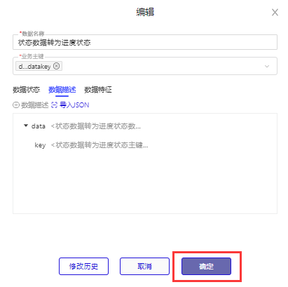

您好,这个问题可以查看您在【开发平台-数据驱动-驱动执行-数据】 中 创建数据的时候没有添加【业务主键】导致;添加业务主键步骤如下: 1、进入 【开发平台-数据驱动-驱动执行-数据】编辑您之前创建的数据 2、进入【数据描述】 参考图1 3、点击导入JSON,键如下信息: { "data": { "key":"" } } 参考图2 4、选择【业务主键】 参考图3 5、点 ...
发表于 2024-12-27 23:29:58
2、进入【数据描述】
3、点击导入JSON,键如下信息:
"data":
"key":""
4、选择【业务主键】
参考图3
5、点击确定保存修改
参考图4
6、编译并发版
