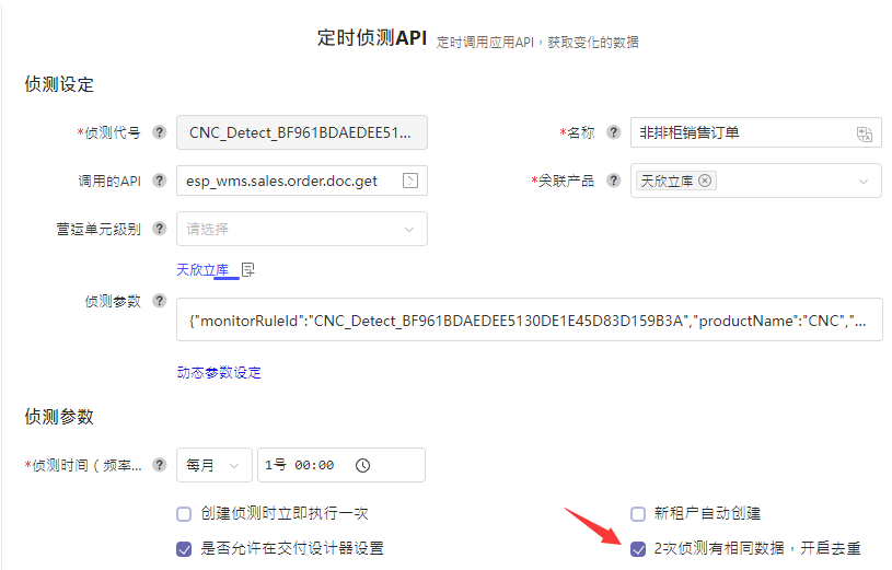

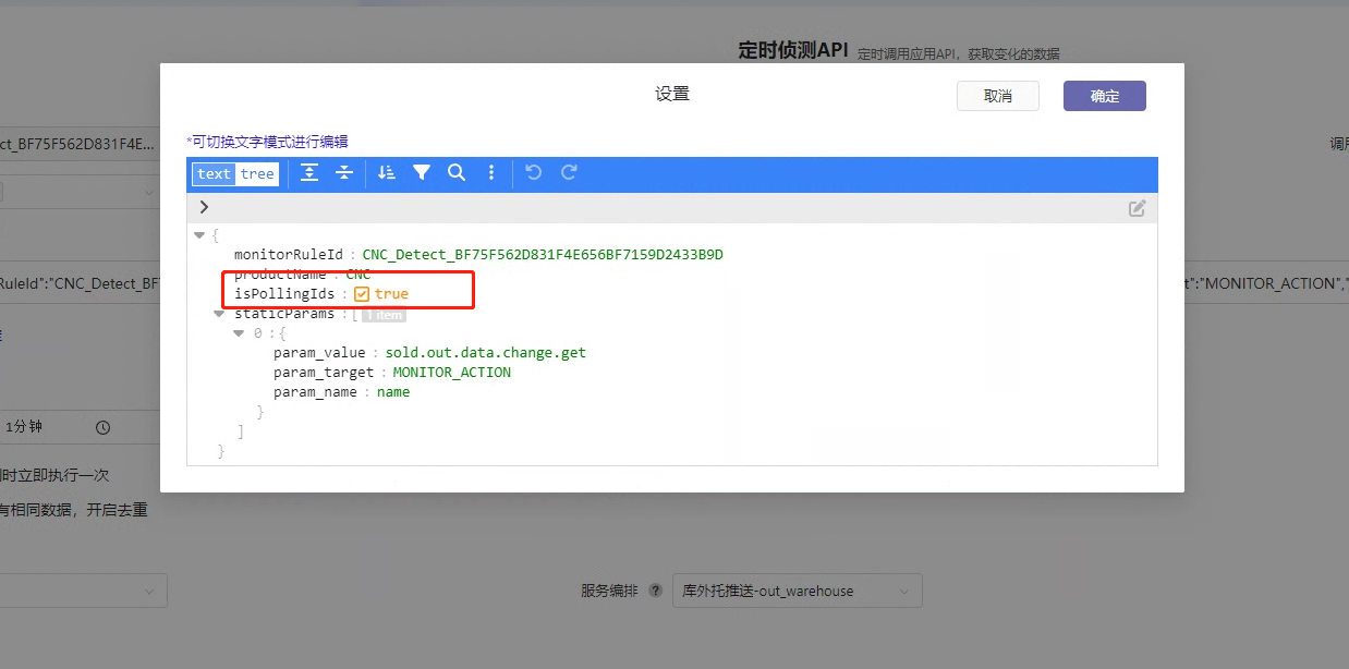

保存后没有变化
检查 「2次侦测有相同数据,开启去重」是否勾选,此参数会与 isPollingIds 保持一致 参考图1
发表于 2024-12-27 23:30:07
