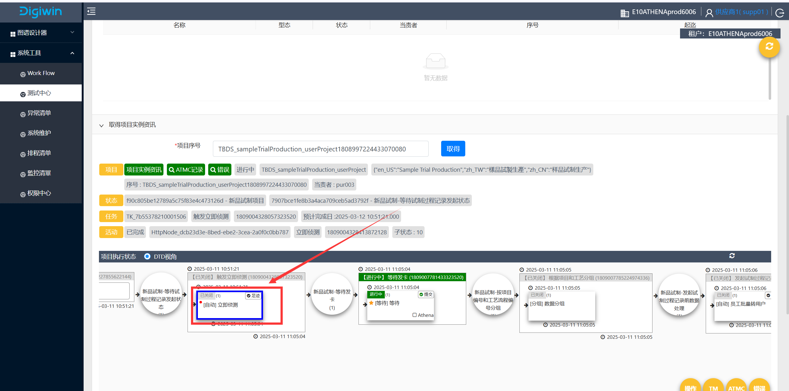

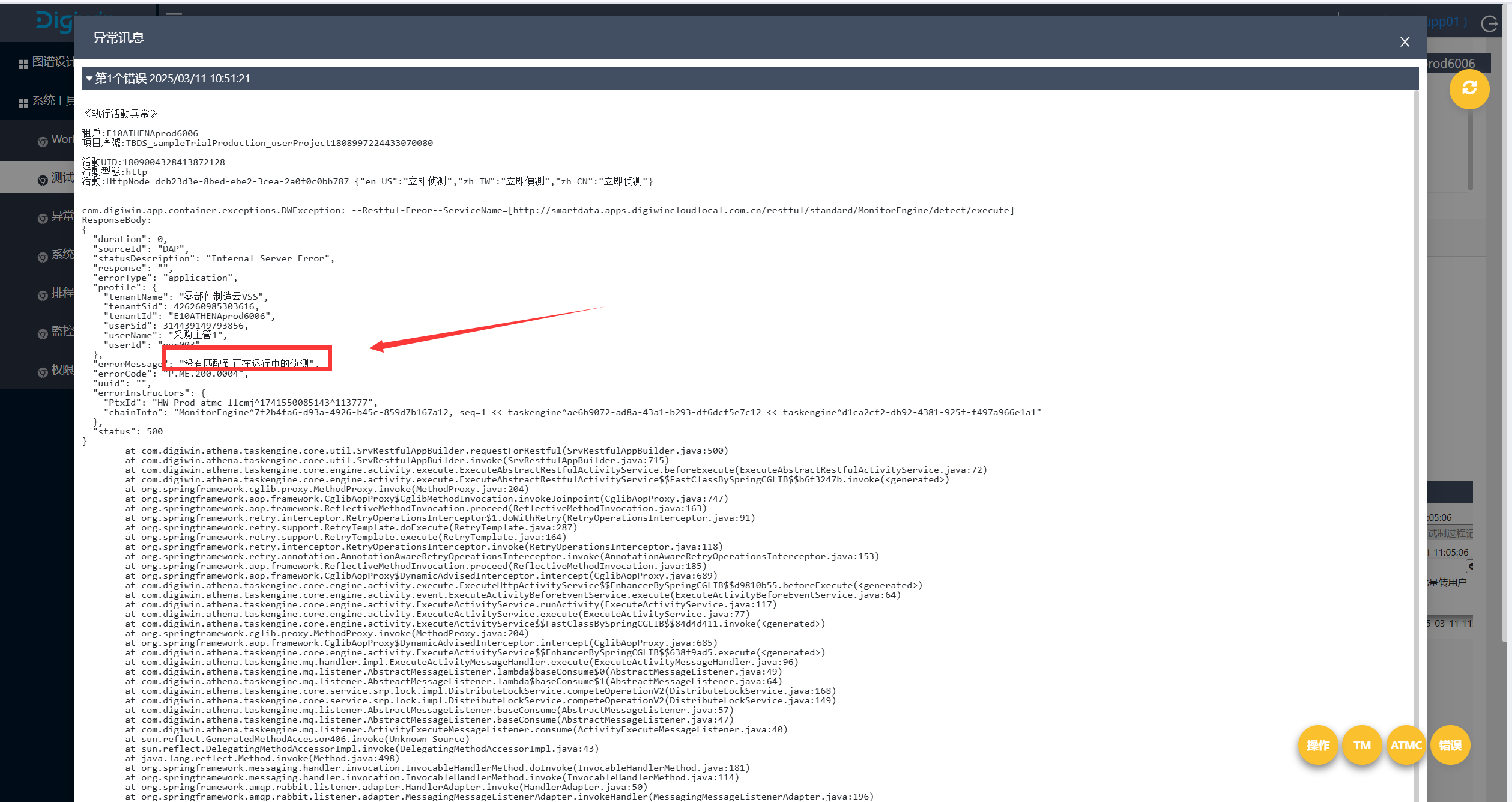

问题描述:立即侦测调用接口/restful/standard/MonitorEngine/detect/execute报错,重新执行后成功。请问下这个报错原因是?
因为KM同步侦测数据给SD是异步同步,在这只接口调用之前还没有同步过来,所以在切换运营单元后需要手动在交付设计器点击生效
陈希Lv.2 发表于 2025-3-11 13:38:19 | 查看全部
