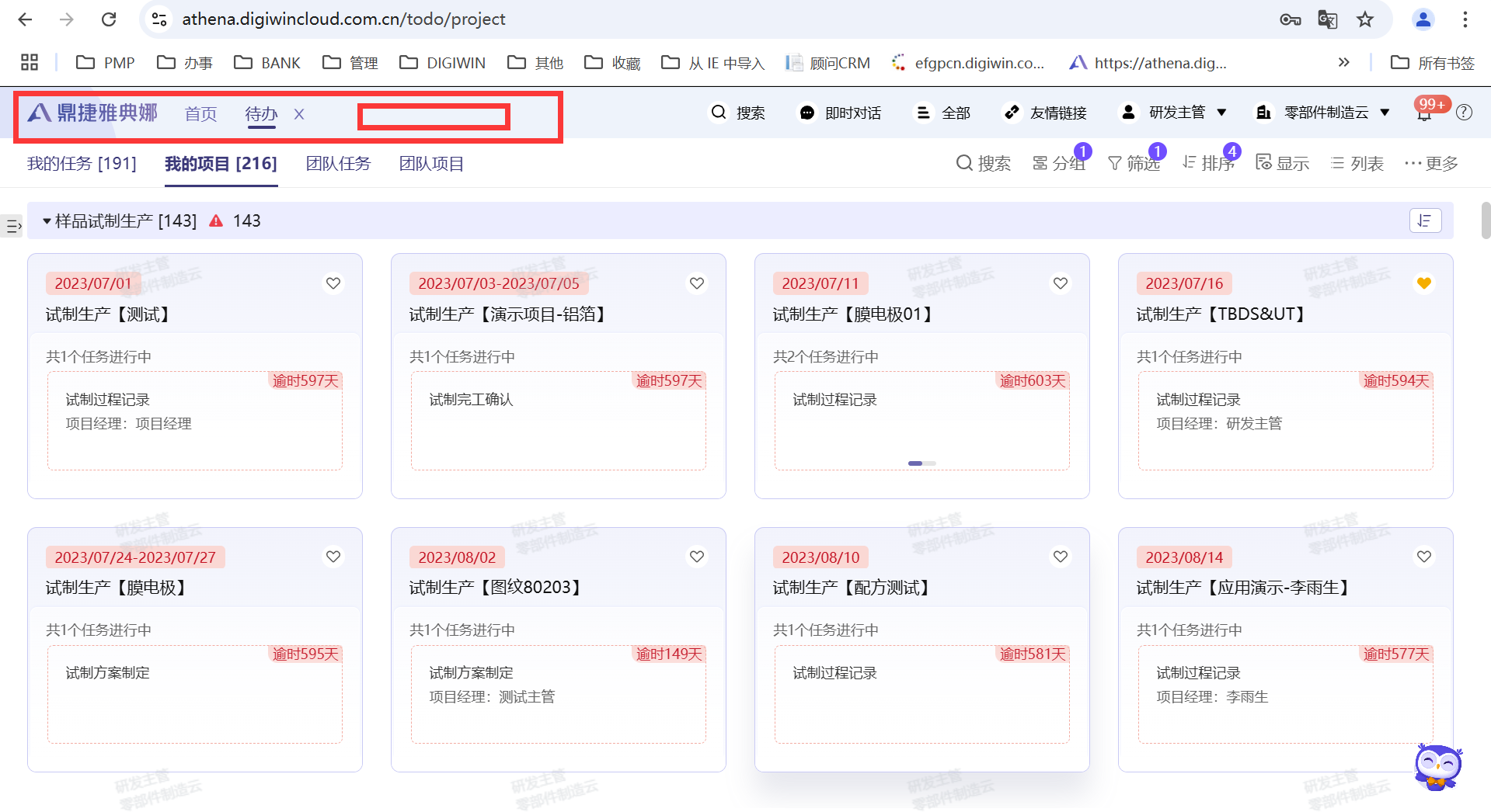

应用期望实现可以针对某个租户,或者一批租户,在Athena界面的头部模块添加PLM字样,如图所框选区域。
平台是否可以做到根据应用提供的租户做个性化展示,或可以开放能力给应用配置。
如果需要提需求单,应该对接谁
