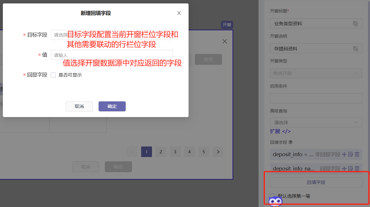

如下图,想实现,选择开窗业务类型时,调用查询业务类型和现金变动码关联关系的API,依API中返回的现金变动码回写到画面的现金变动码栏位值,且修改业务类型时,现金变动码也要联动重新带值,应如何配置实现?

1、首先开窗数据源的入参那里,添加条件,条件的参数名为数据源的入参key,参数类型选择ACTIVE_ROW(当前行动态值),每次调取开窗的时候都会去当前行最新的值,参数值选择当前行数据源中另一个开窗栏位的字段名 2、开窗界面配置中,右侧回填栏位可以配置多个字段,目标字段可以配置当前开窗栏位的字段名和其他需要里联动显示的字段名,回填值选择当前开窗数据源返回的对应字段即可 以上配置完,页面表格中多个开窗栏位的值以及开 ...
以上配置完,页面表格中多个开窗栏位的值以及开窗数据源的入参都可以动态
