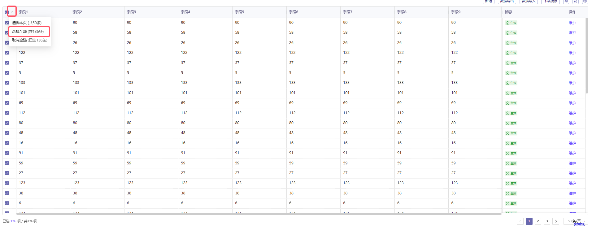

想要一次性批量提交数据,点击全选,只能对当前页的数据进行权限,能否实现对所有页的数据全选?
登录/注册后可看大图
1、目前平台支持 跨页全选,但是不支持 后端分页情况下的跨页全选,仅支持前端分页 2、前端分页下 跨页全选 操作方法如下:
