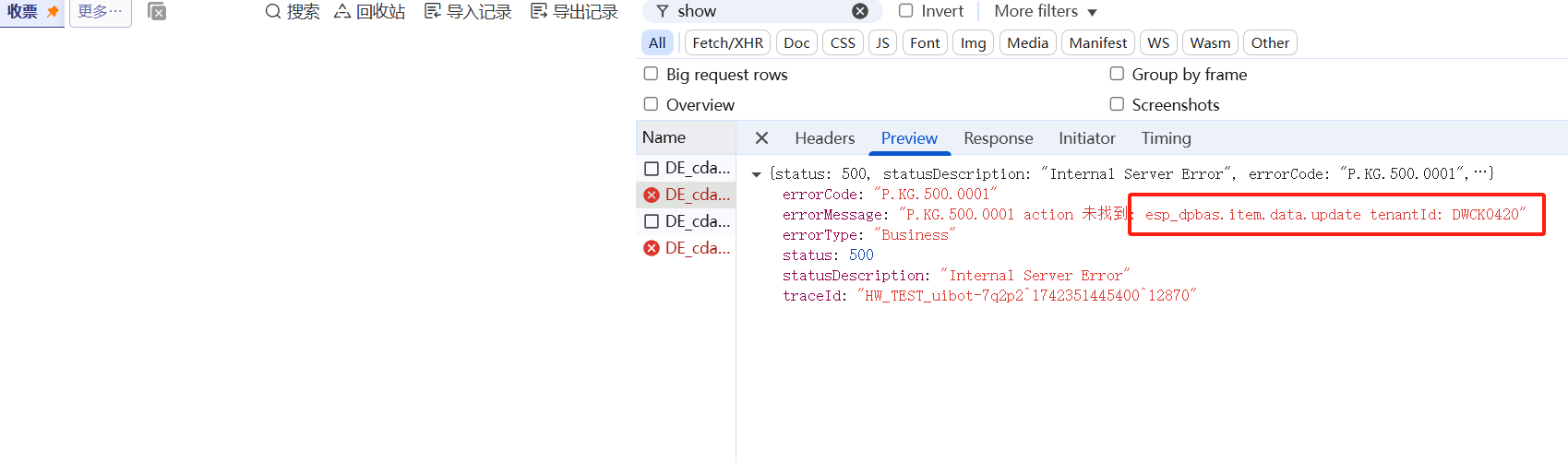

作业打开画面空白,后台报错,且没有调api的记录,应如何排查?

1、像这种画面报错,首先按住F12,打开浏览器开发者工具,然后选择Network页签,在搜索栏输入单词show,这个单词是专门查看页面加载的查询接口的 2、这个时候如果发现接口红色,说明报错了,看下报错内容,如下P.KG.500.0001 action 未找到: esp_dpbas.item.data.update tenantId: DWCK0420 3、从上述报错内容看,报错内容显示页面在 租户:DWCK0420,下没有找到esp_dpbas.item.data.update,这个接口,那就说明页面有地方配置 ...
3、从上述报错内容看,报错内容显示页面在 租户:DWCK0420,下没有找到esp_dpbas.item.data.update,这个接口,那就说明页面有地方配置了不是本租户的接口,差找不到这个接口,所有使用不了,页面初始化加载的时候就报错了

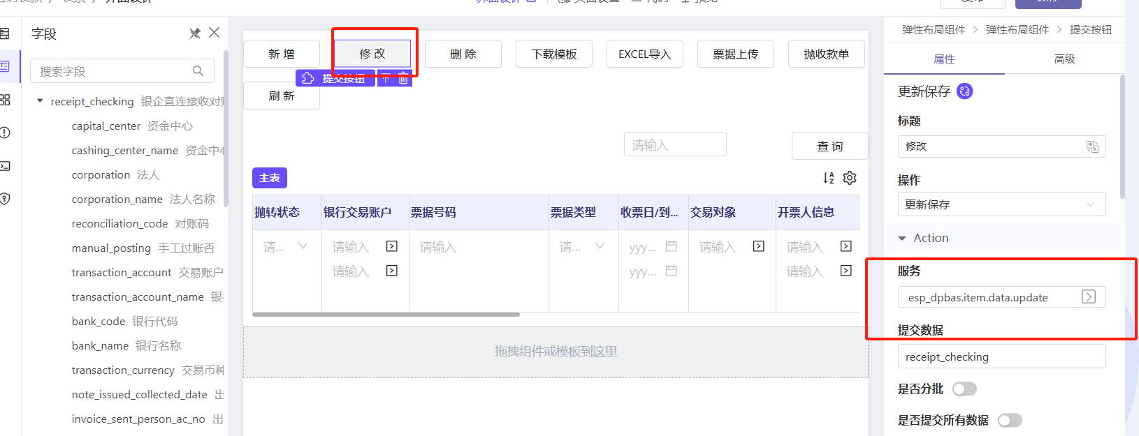

4、这个时候回到低代码平台查看下,是不是页面数据源配置的接口不正确,或者其他页面提交按钮配置的数据源不正确,经排查页面有个修改的提交按钮配置的接口不正确,使用的不是本租户的接口
最后在作业都设计完成后检查下页面配置的一些配置内容和其他接口按钮是否正确,如果对功能不了解,可以查看lowcode界面设计器的开发文档,地址如下
