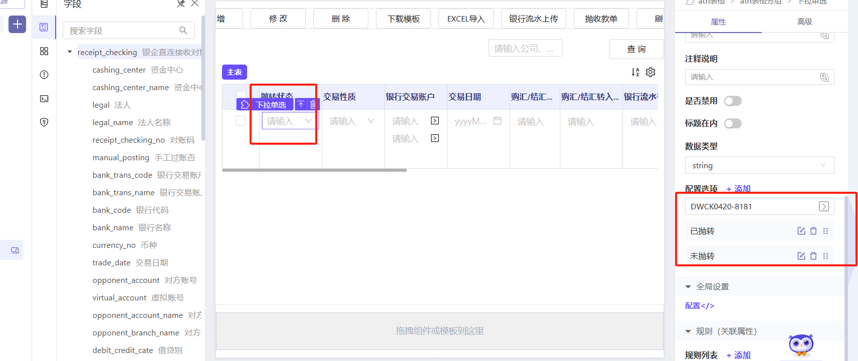

已经建好的下拉词汇且在配置画面时已经有引用,后续修改下拉词汇的说明,编码不变,开发平台的配置显示的说明为何没有同步变更?画面运行时也还是显示的旧的说明

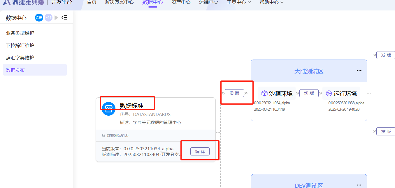

1、首先下拉词汇配置完成后,需要点击下方的数据发布,这里是单独发布的,和作业以及应用发布不是一起的,需要单独发布,发布后运行页面才会使用最新的配置 2、如果你在下拉词汇这边修改后,数据标准这边也要同步发布,之前应用这边下拉词汇的地方也会跟着变化 3、如果前面两个步骤都检查过后,发现作业还没有更新最新的词汇,说明之前做引用词汇的时候,在作业那边主动修改过内容,修改过就会使用作业那边的配置,优先级就会高于 ...
翁俊Lv.7 发表于 2025-3-21 10:59:29 | 查看全部
3、如果前面两个步骤都检查过后,发现作业还没有更新最新的词汇,说明之前做引用词汇的时候,在作业那边主动修改过内容,修改过就会使用作业那边的配置,优先级就会高于数据标准那边的配置,出现这种情况,可以把原先绑定的词汇先选择任意词汇,在改回要使用的
以上内容具体效果可以参考下图
