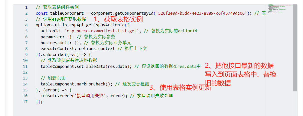

帮忙看下 ,通用按钮【刷新】调用查询api hooks是否有什么问题,主要功能就是作业画面重新调用查询api显示资料
登录/注册后可看大图
首先你的作业使用的实例不正确,需要使用表格实例,其次你调用接口后,没有把接口最新数据替换掉页面旧的数据,具体实现代码可以参考下我下面的代码
翁俊Lv.7 发表于 2025-3-20 14:59:00 | 查看全部
