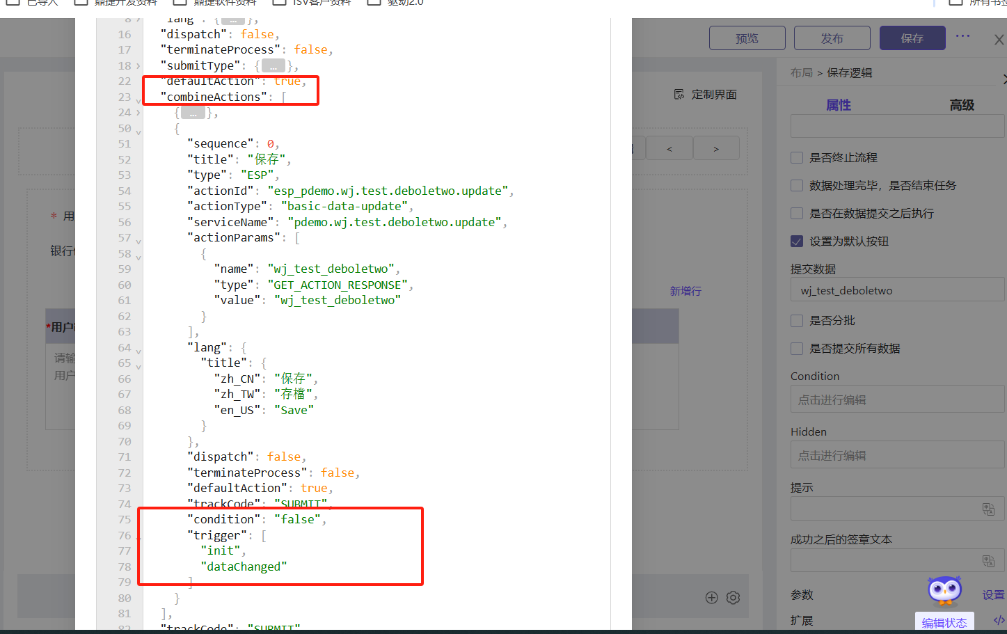

配置保存按钮的condiition页面报错

提单内的按钮因是定制按钮,所以低代码配置没生效

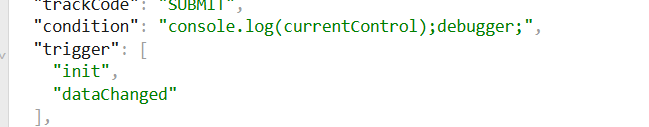

需要找到按钮,在按钮的扩展配置中添加如下代码,其中扩展里面condition里面可以加条件表达式,可以先打印下看下里面有什么,在根据实际值获取
