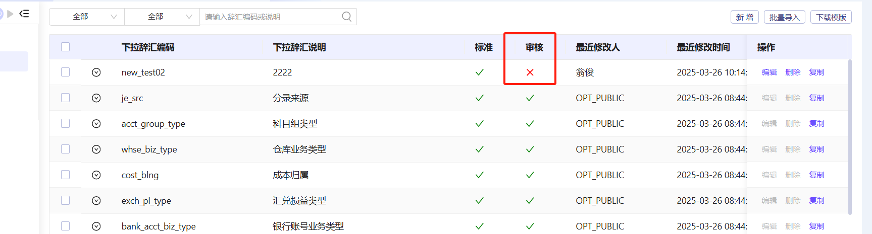

追问:下拉词汇新增时,不发版表单配置时可直接使用,为何修改后反而要重新发版?
92 1
发表于 2025-3-26 10:07:58 | 查看全部 阅读模式
https://dev-forum.digiwincloud.c ... tid=1208&extra=
1.下拉词汇新增时,不发版表单配置时可直接使用,为何修改后反而要重新发版才可同步?
https://dev-forum.digiwincloud.c ... tid=1210&extra=
2.下拉词汇标准新增是平台内部的权限才可新增,但是目前我们新增时都可随意勾选,是否有权限缺漏?
1、针对第一点,在低代码配置的下拉词汇,如果数据没有发版,在低代码作业里面是可以配置的,但是运行的时候,具体作业会出现没有数据的情况,针对你上面单子的问题,我当时没有帮你们数据发版,我在原作业拉了一个新栏位,配置的就是最新的配置,你之前作业里面词汇没有更新是因为之前如果作业配置了下拉词汇,当时又手动修改过枚举值,那就会生效最新的配置,后续在下拉词汇那里修改,低代码作业那边不会使用,需要把旧的词汇删 ...
翁俊Lv.7 发表于 2025-3-26 10:21:22 | 查看全部
1、针对第一点,在低代码配置的下拉词汇,如果数据没有发版,在低代码作业里面是可以配置的,但是运行的时候,具体作业会出现没有数据的情况,针对你上面单子的问题,我当时没有帮你们数据发版,我在原作业拉了一个新栏位,配置的就是最新的配置,你之前作业里面词汇没有更新是因为之前如果作业配置了下拉词汇,当时又手动修改过枚举值,那就会生效最新的配置,后续在下拉词汇那里修改,低代码作业那边不会使用,需要把旧的词汇删除,重新拉取,生成新的绑定关系,而且如果在下拉词汇修改了枚举值,数据权限不发版,那运行作业的时候也不会生效最新的配置
2、针对下拉词汇标准类型的说明,目前没有控制用户勾选标准按钮,但是如果你不是平台指定的数据管理者,你勾选了标准是不会审核的,所以这部分权限主要是靠人工审核标准,你部署指定人员,建立的标准也不会审核
