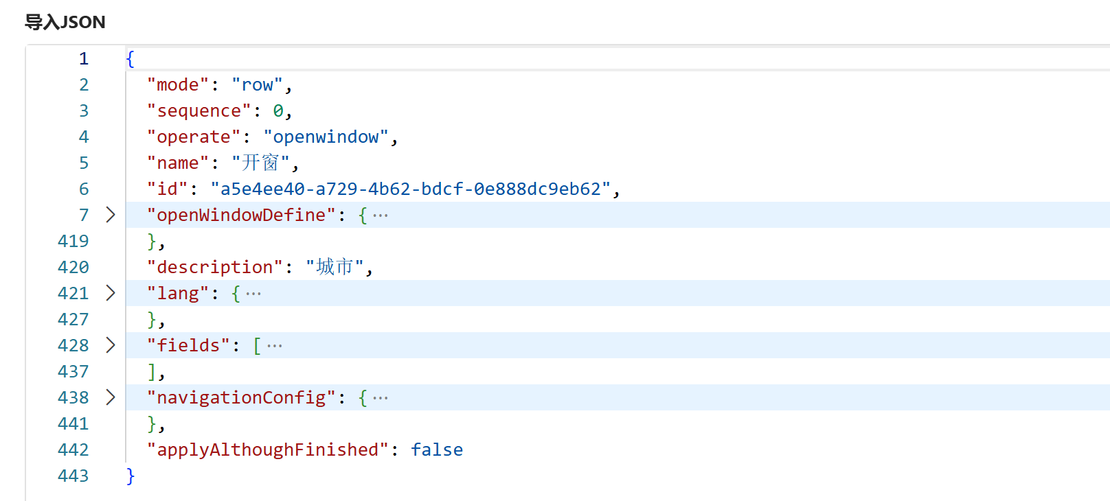

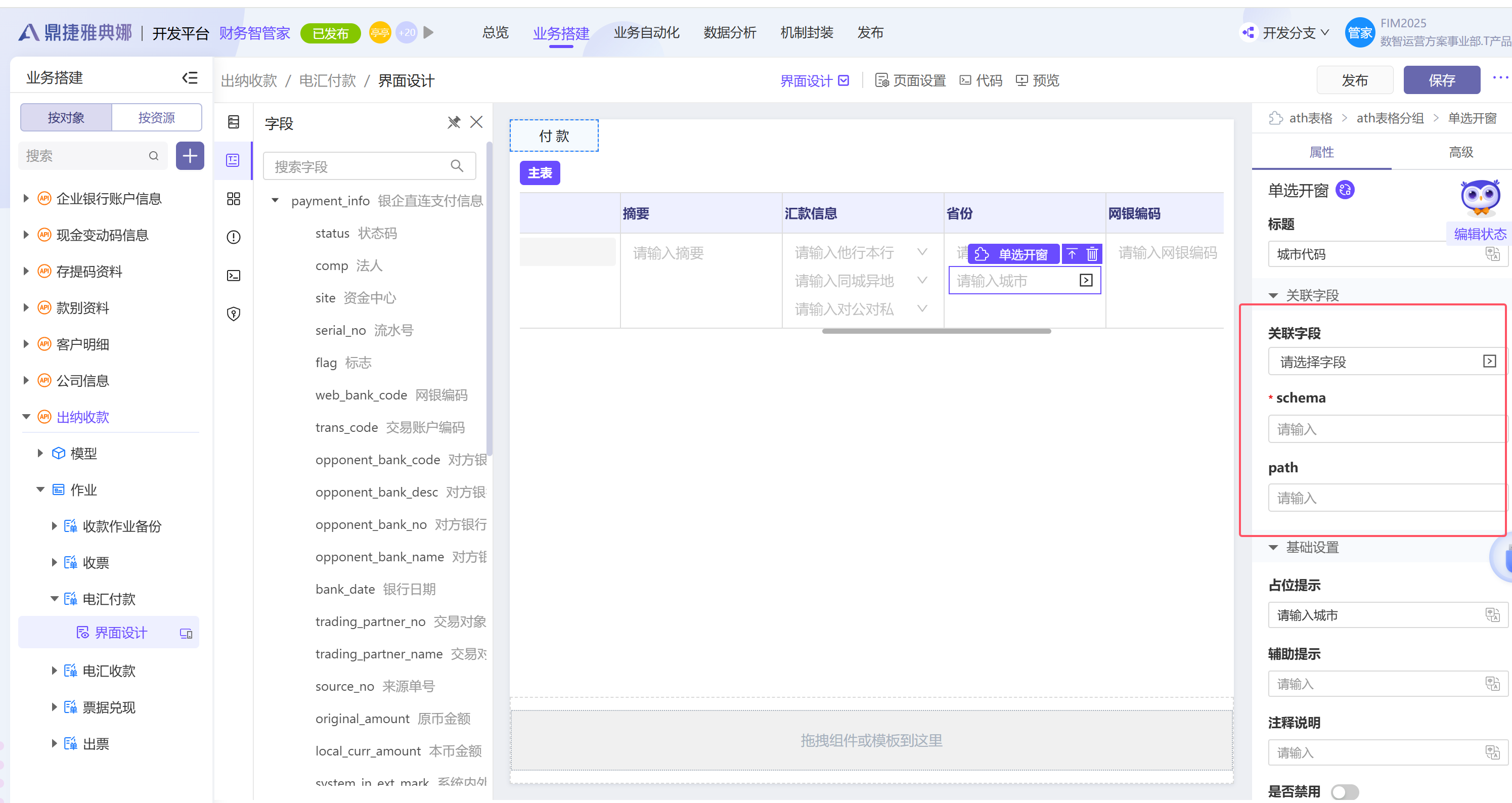

页面代码中 存在一个未启用的 城市 开窗 代码,未配置 target 导致页面报错,需要修正一下

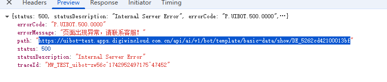

调用平台接口报错:
5
5
请开发排查后:

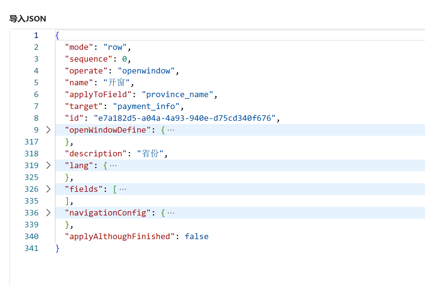

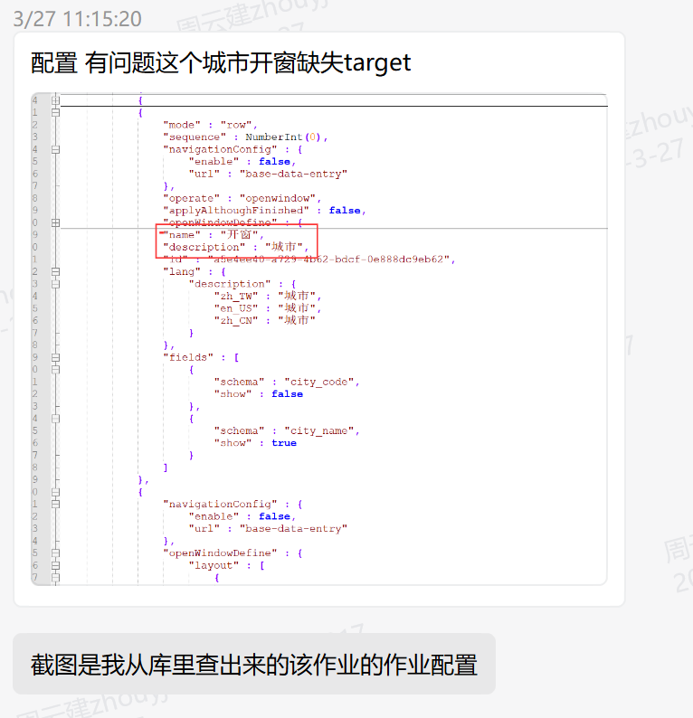

排查代码发现:
正常开窗如下:
问题开窗如下:
这里没有配置导致:

周云建Lv.3 发表于 2025-3-27 13:29:17 | 查看全部
陈莹 发表于 2025-3-27 13:24
这个城市栏位确定之前是有值的,怎么会丢失,之前也运行成功过,画面也显示出字段值 ...
目前看是没有的,这里需要先补充起来
(之前 子页面等 情况 了解到 你们这边存在 复制代码 直接复用的场景,这种场景 平台没有提供这种复用方式会产生预期之外的问题)
