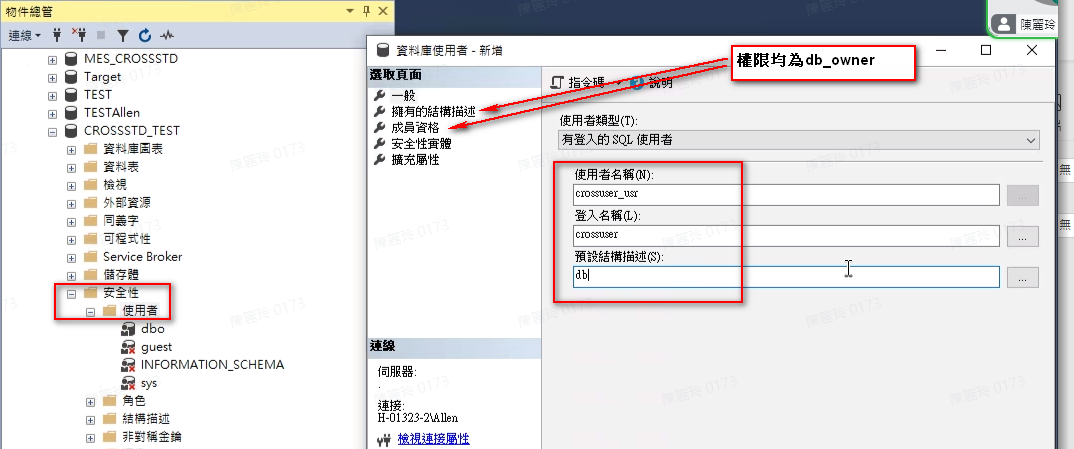

2.建立crossuser 登入帐号,预设密码:1wdv\$ESZ    权限:public
3.建立中台资料库CROSSSTD* →安全性→使用者,新增crossuser_usr

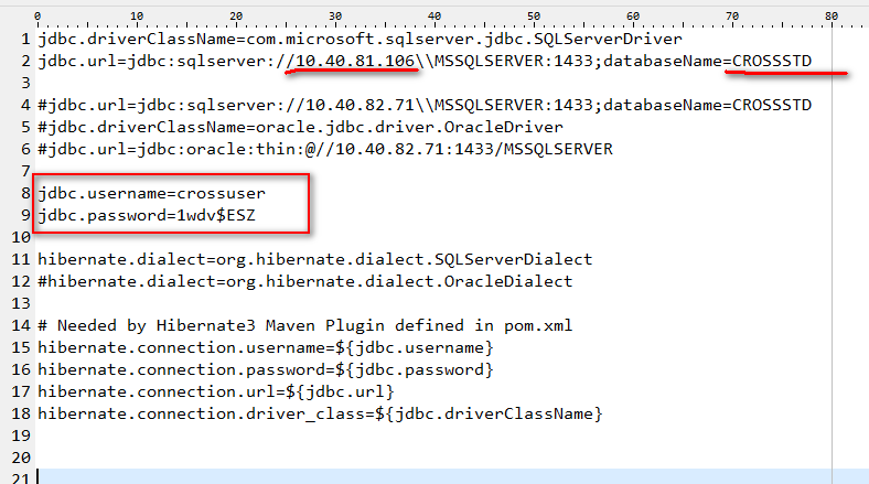

4.确认上述中台SQL资料与CROSS\CROSS\server\default\deploy\CROSS.war\WEB-INF 里的jdbc.properties 内容一致
5.若有修改上述4的 jdbc.properties,请记得中台服务重新启动

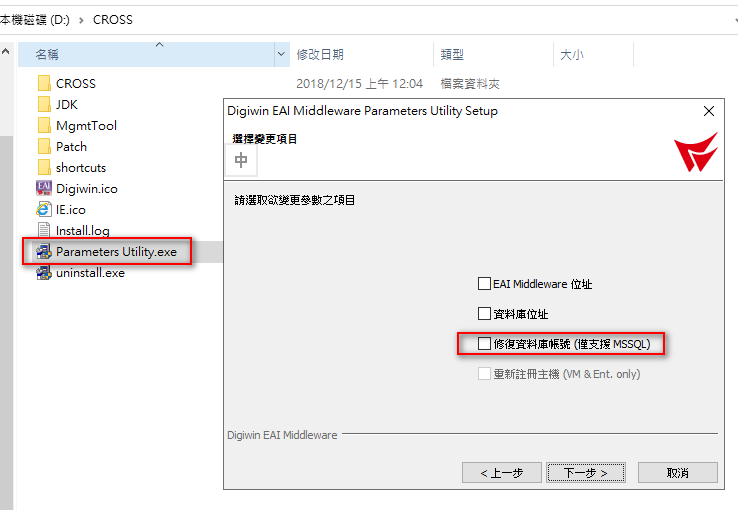

6.上述3新增crossuser_usr可利用CROSS 里的Parameters Utility.exe 去建立或修复
