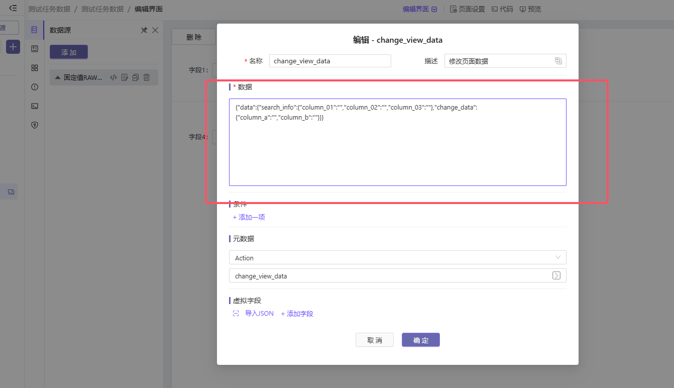

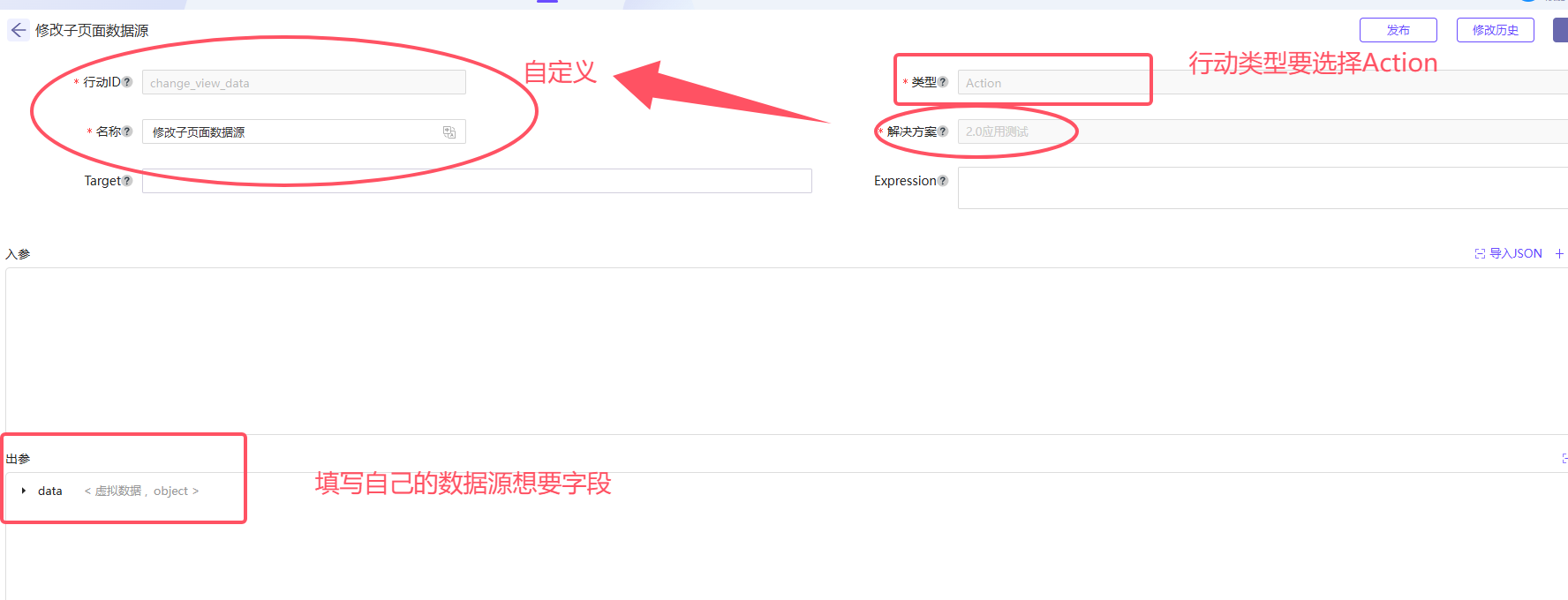

1、点击按钮弹出子页面
2、子页面配置:

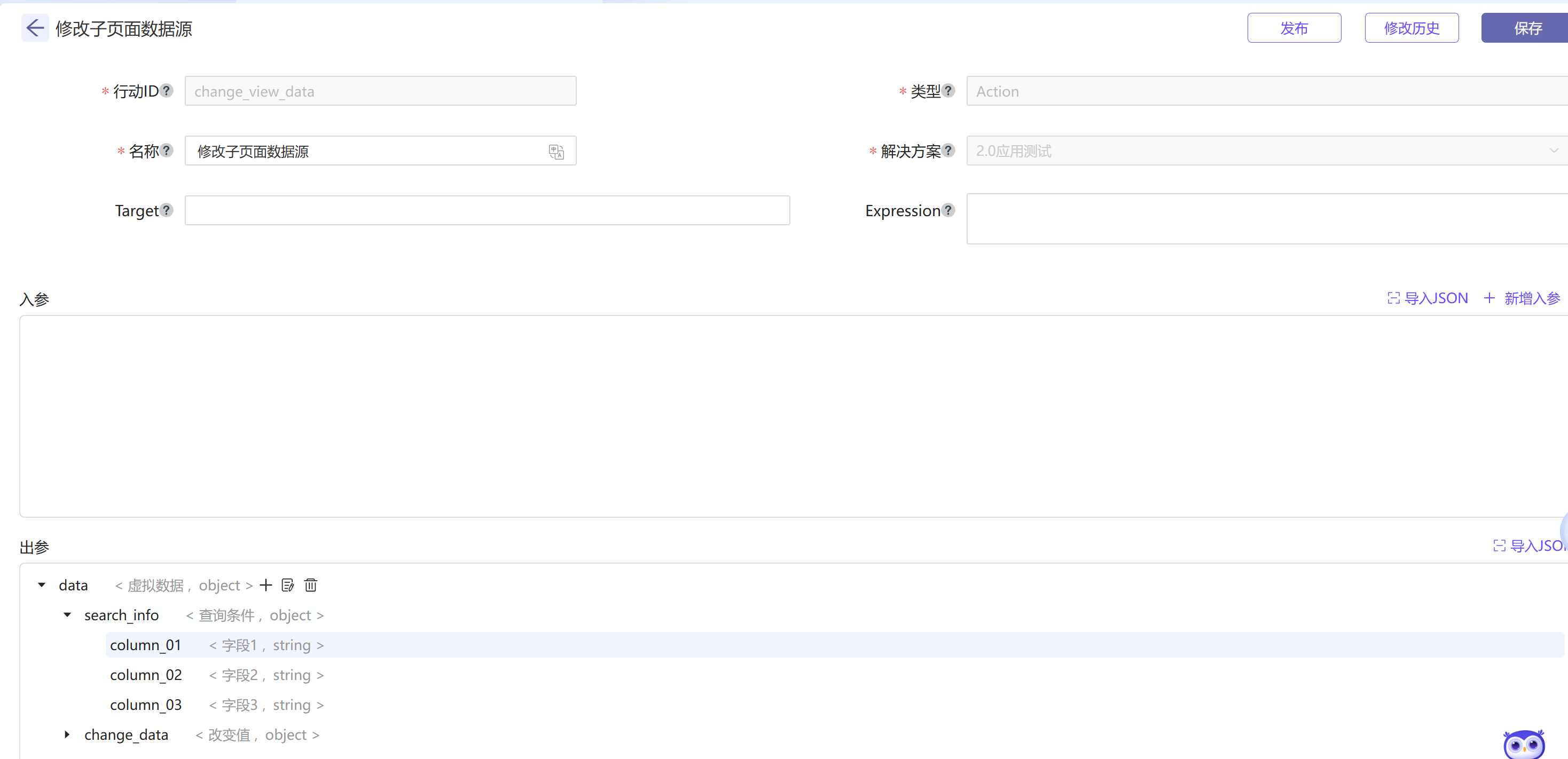

  • 行动添加虚拟数据源接口
1
1
2
2

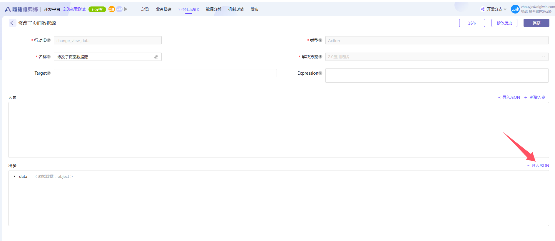

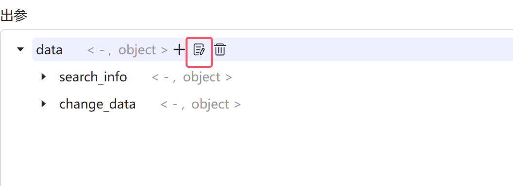

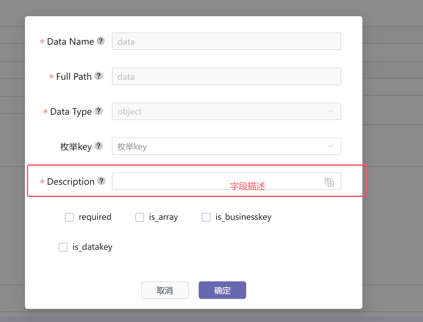

汇入json如下:(以下为示例json,请调整为自己所需要的字段)
        "data":
                "search_info":
                        "column_01":"",
                        "column_02":"",
                        "column_03":""
                "change_data":
                        "column_a":"",
                        "column_b":""
修改备注(后续会显示为表格列名/表单字段名称)
3
3
4
4

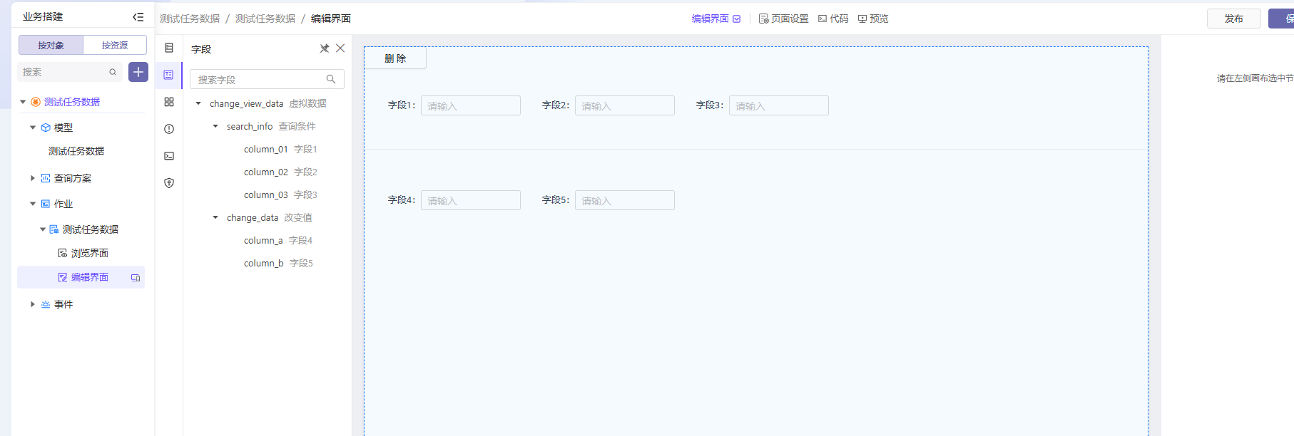

结果如下:
5
5

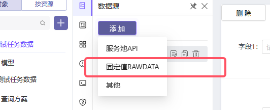

  • 数据源选择:
6
6
这里导入和 action 汇入的json一致
7
7
展示结果如下:
8
8
