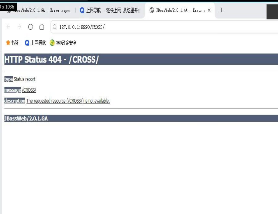

地中台登入页面404

可查中台日志(D:\CROSS\CROSS\CROSS\server\default\log\server.log)
目前可能发生的情况有:
1.无法连线中台资料库(CROSSSTD*)
解决:检查SQLServer是有运行也可以进入查看CROSSSTD*,执行CROSS里ParametersUtility.exe,勾选”数据库位置”重新给sa帐密;亦可一并勾选”EAIMiddleware位置”,二个一起执行,因有时中台IP也可能一并有误
2.参数有问题systemparam.properties为NULL
复制相同的中台版号的systemparam.properties,再进入修
改system.ip=改成地中台IP(例如system.ip=10.40.81.106)
