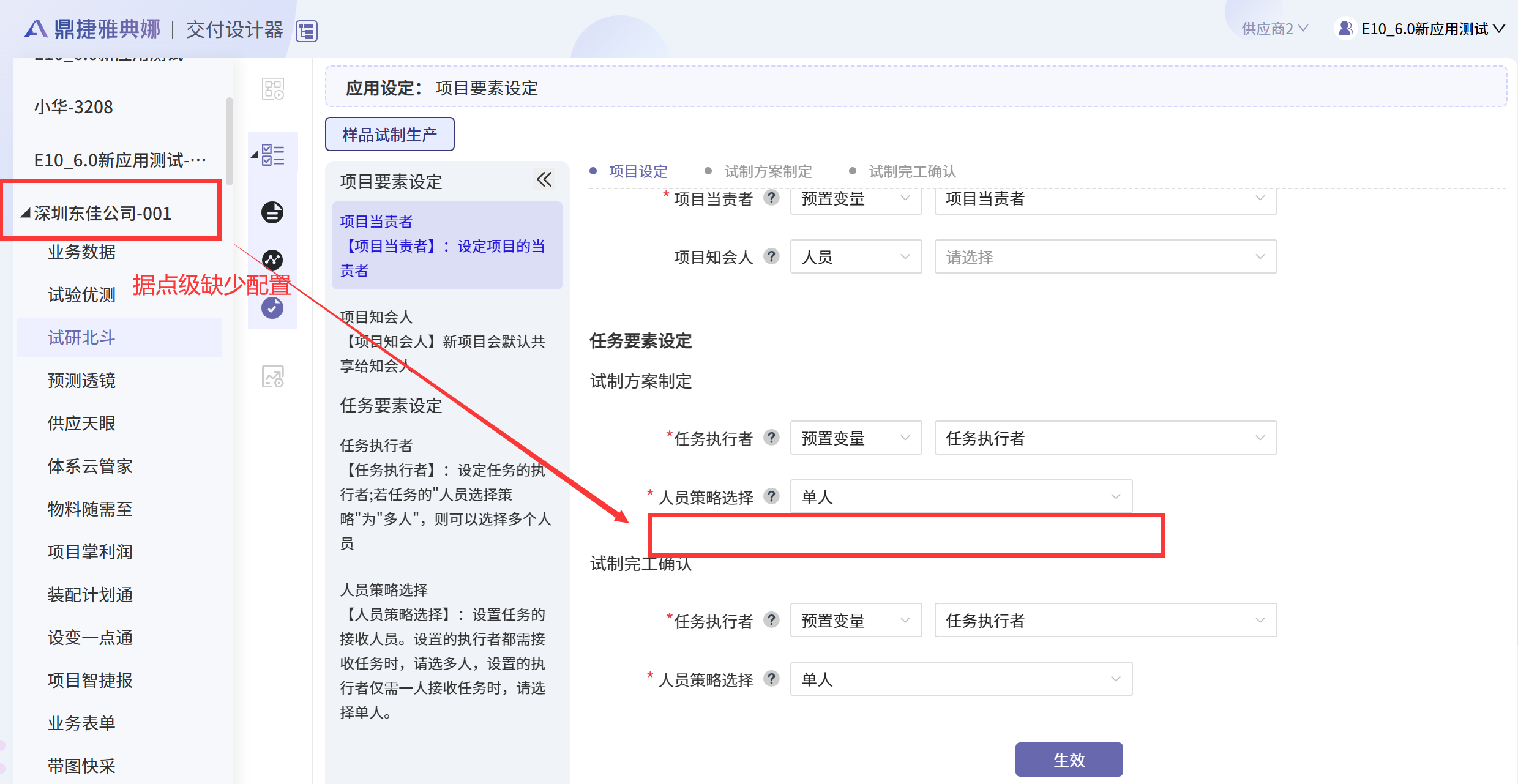

问题:1.麻烦帮忙看下,为什么TBDS交付设计器租户级有【任务预计完成时长】,据点级没有?
          2.【任务预计完成时长】的作用?

1、任务预计完成时长 不需要配置 默认对 租户级展示 2、公司工厂级只用显示项目当责者和任务执行者 3、此前已有相关禅道单据,可以参考:禅道链接

周云建Lv.3 发表于 2025-4-2 10:58:24 | 查看全部
1、【任务预计完成时长】 到时间点之后,会给你提示,或者逾期

周云建Lv.3 发表于 2025-4-2 14:05:46 | 查看全部
