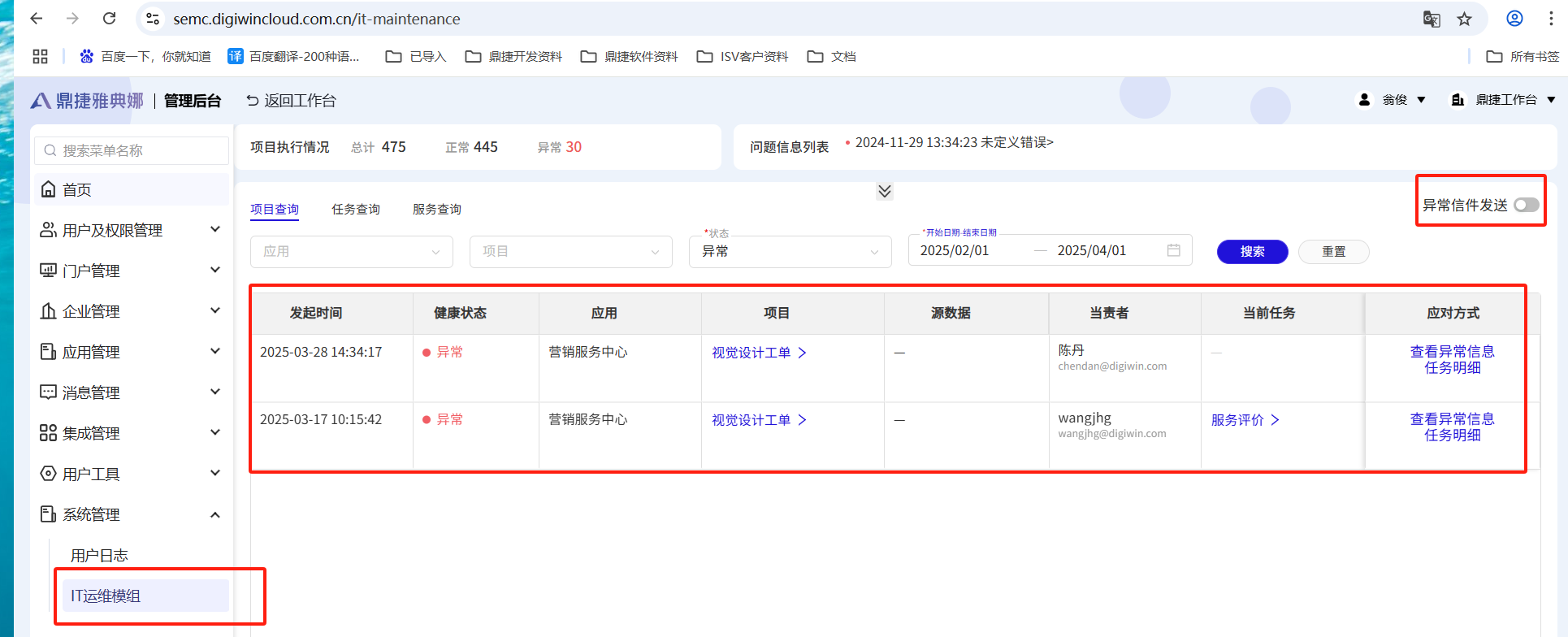

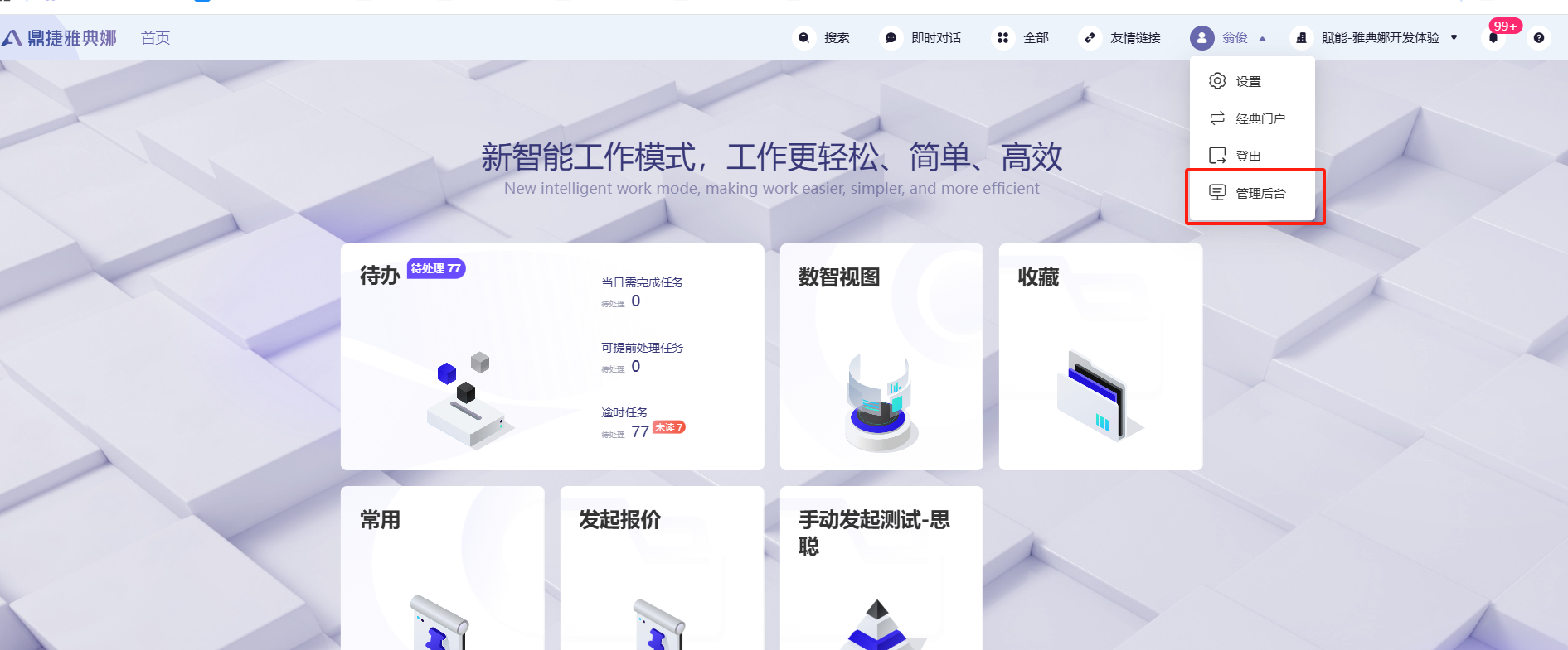

目前用户有两种方式可以查看 1、当自动型任务异常了,没有继续往后执行了,用户可以点击运行时右上角,姓名下拉-管理后台,然后在管理后台中-点击左侧菜单,找到系统管理-IT运维模组查看任务异常,也可以点击IT运维模组右上角开启异常信件发送来提醒,具体入口如下图 2、如果任务卡中有调用后端服务接口,在正式区接口异常报错了,平台有异常告警通知邮件,会发送给产品管理人来通知,如下图 ...

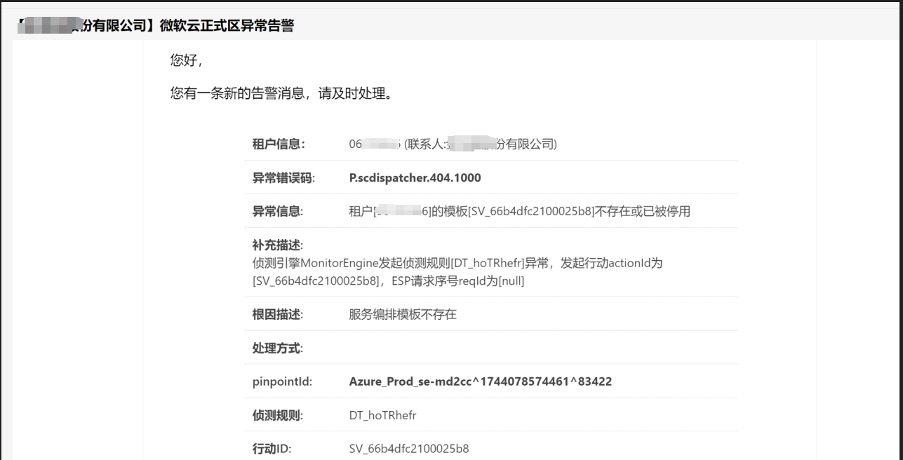

“异常信件发送”启用之后,异常信息是发送给产品管理人?产品管理人是在哪里设置?
翁俊Lv.7 发表于 2025-4-17 11:28:24 | 查看全部
在你商品上架售卖的时候,会在OM上面配置该商品的产品负责人和通知人邮箱,需要找到你们产品的SM配置,在正式区OM配置
