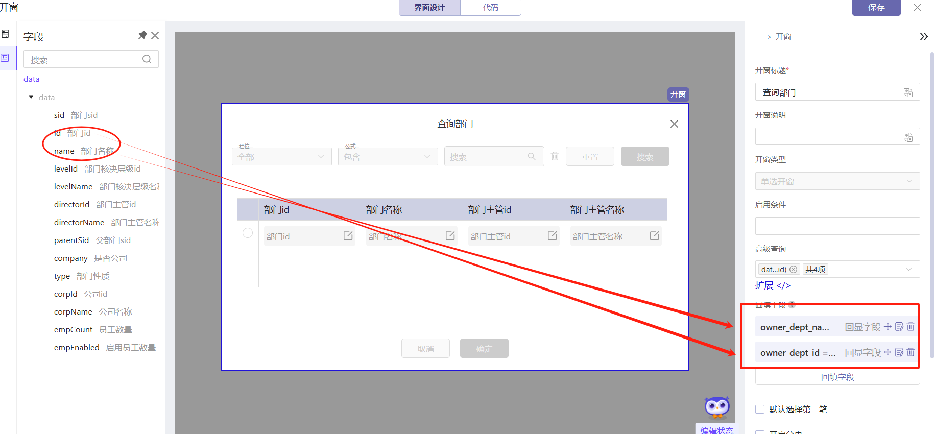

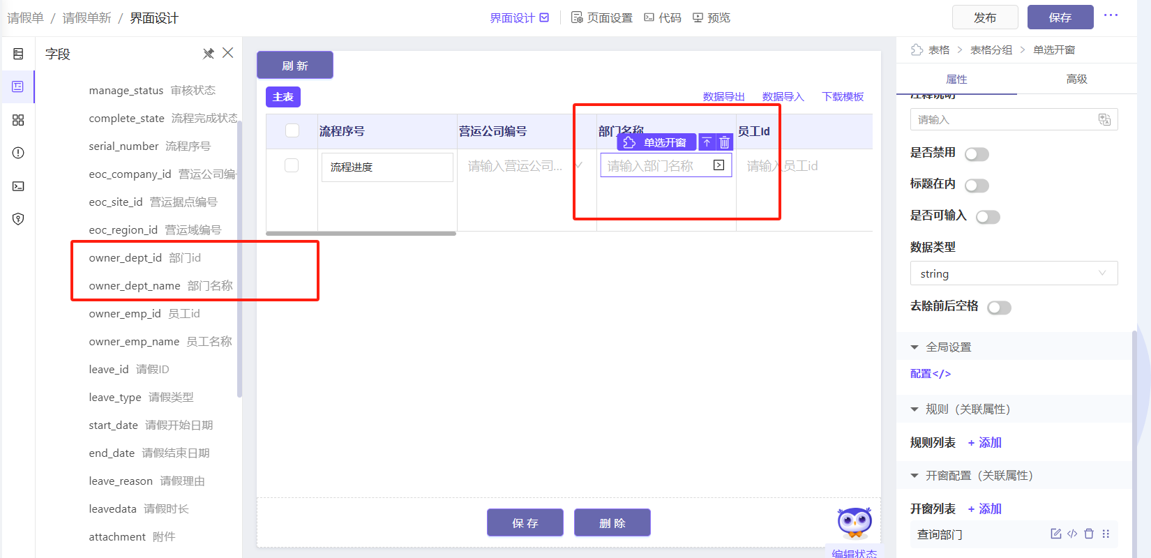

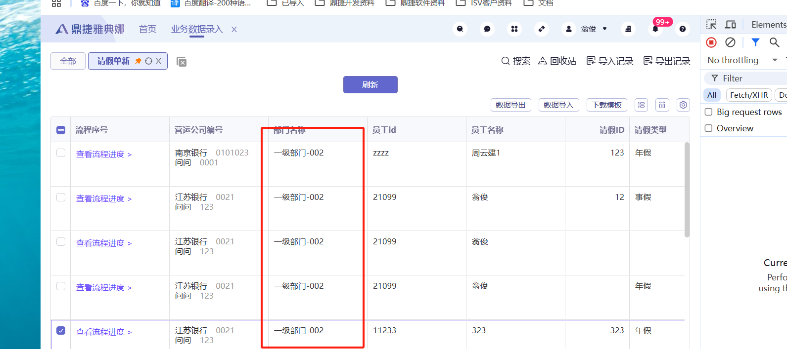

效果如图所示: 图片1.png
DSL模式下,不需要和以前UIBOT一样,单独配置内含外显,只要满足条件,页面展示的就是内含外显形态 具体条件如下: 1、内含外显的栏位对应的两个字段值前缀要一致,只是末尾字段有区别,例如下图部门名称和部门id 2、正常栏位拖取名称自动就可以,配置开窗,只需要绑定名称schema即可,开窗中需要配置回填字段,需要选择对应的两个内含外显的字段如下图 3、最终运行态效果如下: ...
具体条件如下:
3、最终运行态效果如下:
