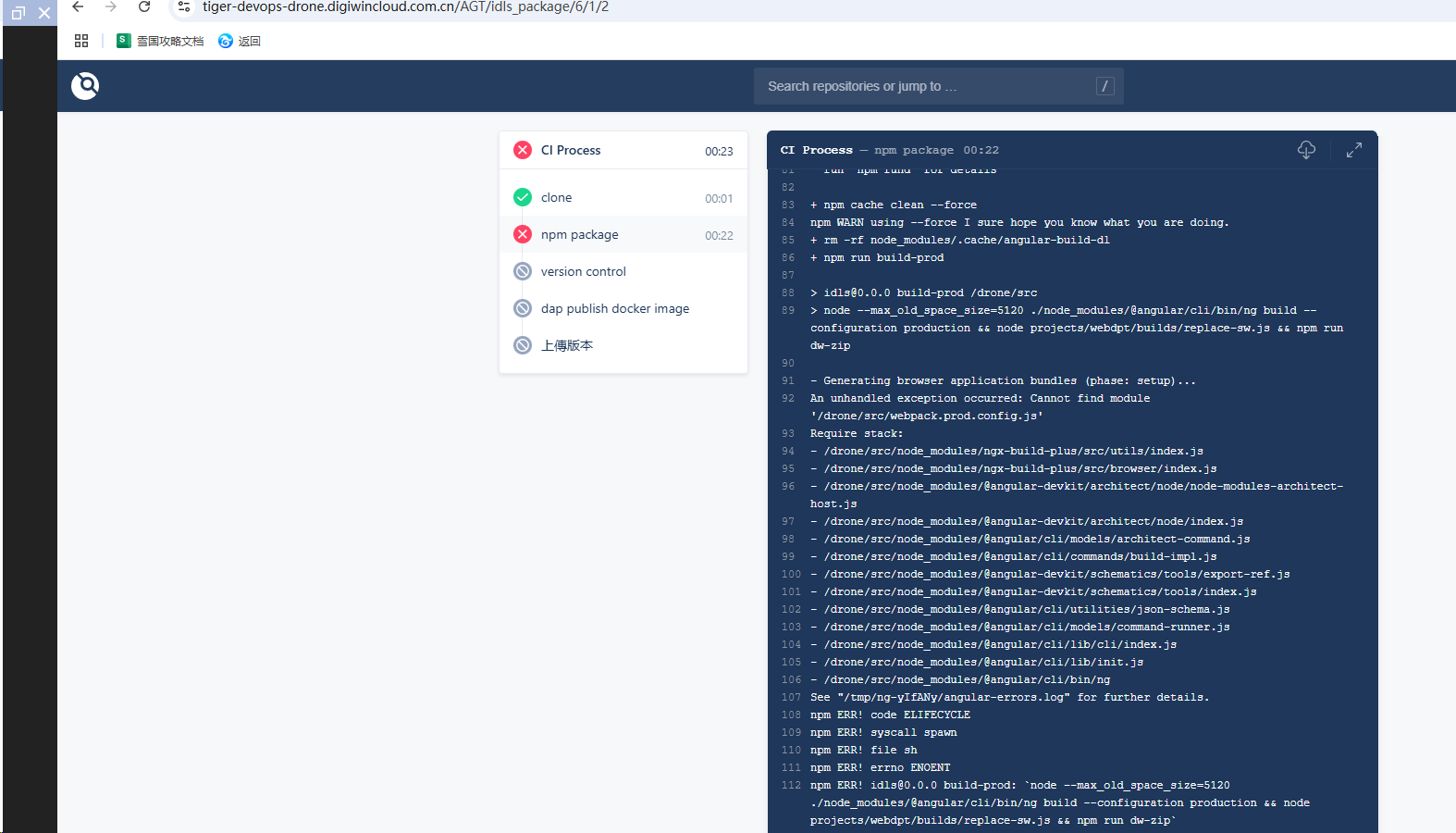

发表于 2025-4-27 16:14:52 | 查看全部 阅读模式
file:///C:\Users\Administrator\Documents\Tencent Files\1246178053\nt_qq\nt_data\Pic\2025-04\Ori\6d98f5c53b34dbb2376c63ca7a551b0d.pnghttps://tiger-devops-drone.digiwincloud.com.cn/AGT/idls_package/6/1/2
一般 npm err! code ELIFECYCLE 错误通常意味着在执行npm脚本时发生了错误。这个错误通常出现在npm run命令执行某个脚本时,该脚本执行过程中遇到了问题,建议检查配置文件是否缺漏或者删除依赖,重新安装
翁俊Lv.7 发表于 2025-4-27 16:34:40 | 查看全部
徐礼鑫楼主Lv.1 发表于 2025-4-27 16:51:42 | 查看全部
wepcak.prod.config.js 文件丢失,导致流水线问题,添加后解决
