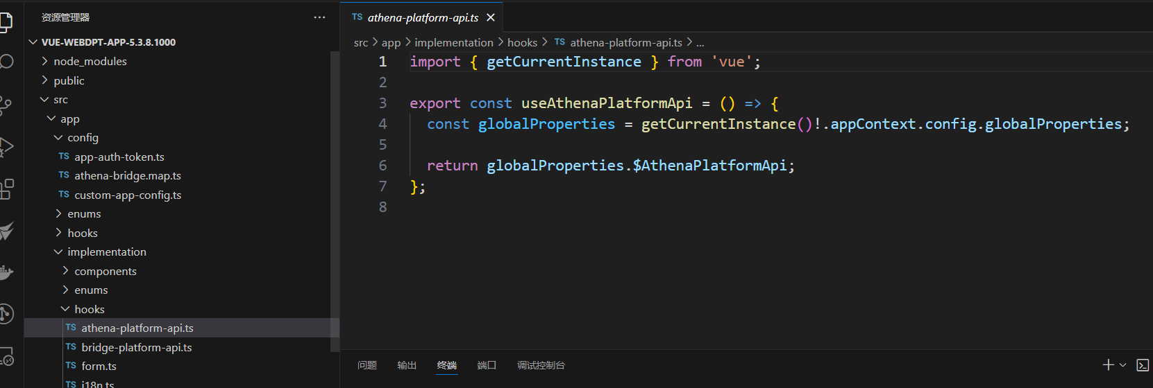

如下图显示,在根目录下,基础工程包已经预设好hooks api的文件,在编译时会自动从依赖包里面加载平台封装好的hooks外放的api直接使用
翁俊Lv.7 发表于 2025-5-6 09:39:31 | 查看全部
