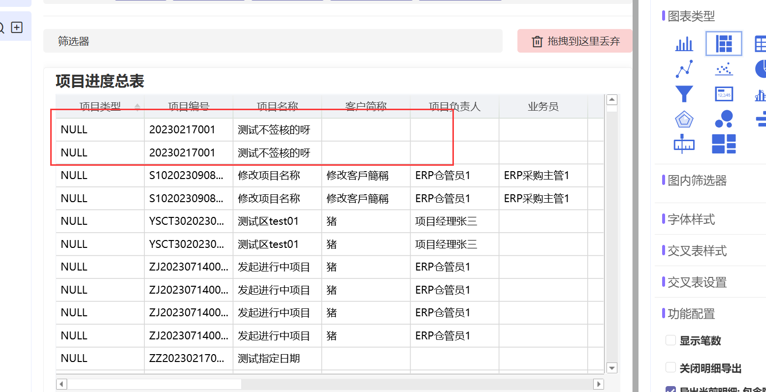

开发的TBB报表数据为什么有重复?
69 1
发表于 2024-12-27 23:26:50 | 查看全部 阅读模式
开发的TBB报表数据为什么有重复?
配置问题,原因如下:开发人员在开发时不区分语言别和租户,该环境当前api的所有数据都会呈现,发布到运行时查看,会查询对应租户和对应语言别的数据。
刘婷楼主Lv.1 发表于 2024-12-27 23:26:50 | 查看全部
