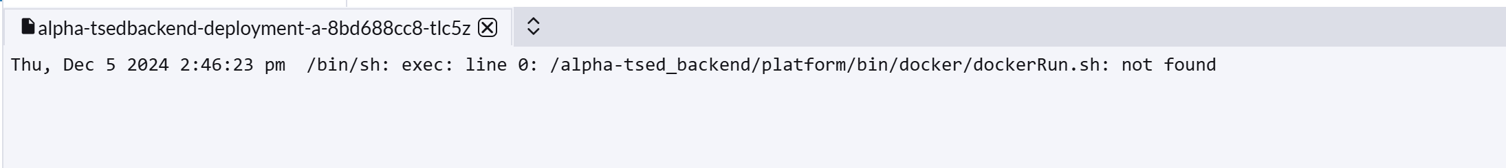

微服务启动报错:xxx/platform/bin/docker/dockerRun.sh: not found,请问是什么问题导致的?
113 1
发表于 2024-12-27 23:27:07 | 查看全部 阅读模式

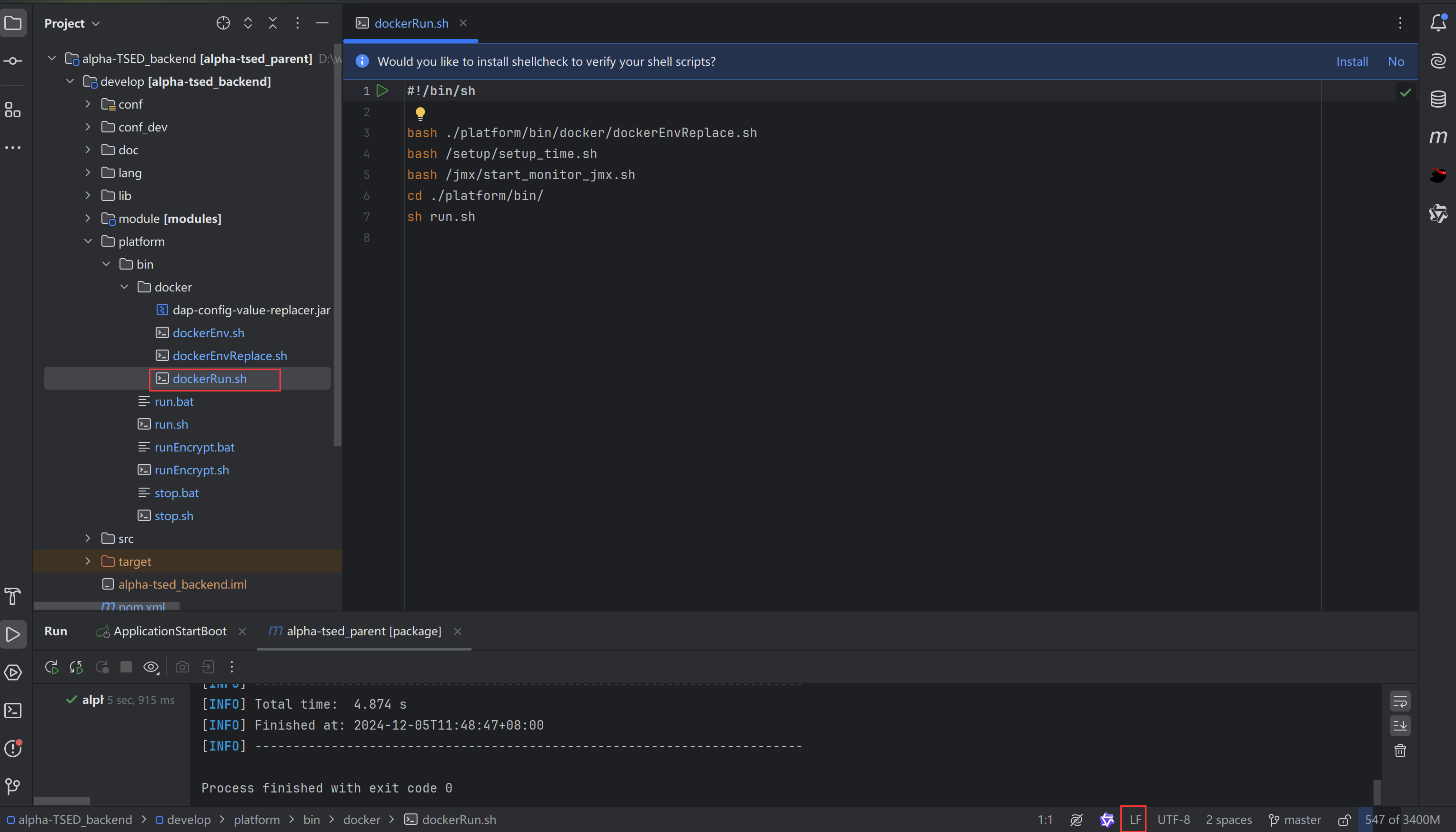

请检查微服务的项目中platform/bin/docker/dockerRun.sh文件的换行符是否为LF - Unix and macOS (\n),如果不是的话,请修改后重新打包发版
王祥楼主Lv.1 发表于 2024-12-27 23:27:07 | 查看全部
