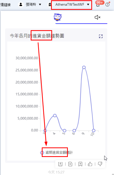

[台湾团队开发问题] 问句【今年各月的进货金额趋势图】在测试区将【进货金额】辨识为【逾期进货金额】
32 1
发表于 2024-12-27 23:27:30 | 查看全部 阅读模式
重现步骤
应用:高管数据助理
指标配置:DATA_PULLING_HK738FKr
链路ID:HW_Test_ania-2cgz7^1729846178212^25554
SQL:SELECT DATE_FORMAT(DATA_PULLING_iVJ2jjg5.DATE, '%m') AS month, SUM(DATA_PULLING_iVJ2jjg5.averageRestockPrice) AS Total_restock_amount FROM DATA_PULLING_iVJ2jjg5[metric] AS DATA_PULLING_iVJ2jjg5 WHERE DATA_PULLING_iVJ2jjg5.DATE >= '2024-01-01' and DATA_PULLING_iVJ2jjg5.DATE <= '2024-12-31' GROUP BY DATE_FORMAT(DATA_PULLING_iVJ2jjg5.DATE, '%m') ORDER BY DATE_FORMAT(DATA_PULLING_iVJ2jjg5.DATE, '%m') asc;
问句:今年各月的进货金额趋势图
问题:问句【今年各月的进货金额趋势图】在测试区将【进货金额】辨识为【逾期进货金额】

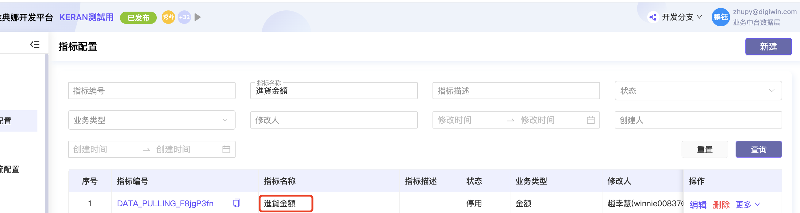

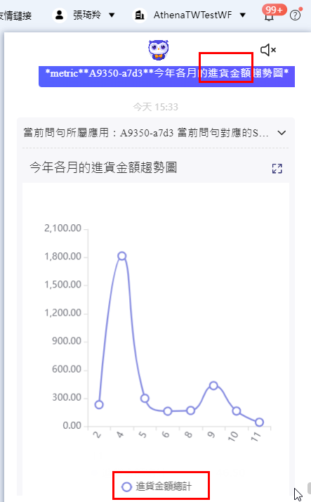

进货金额指标已经停用,GPT匹配到别的指标,出现类似情况,请检查指标状态。
吴建中楼主Lv.2 发表于 2024-12-27 23:27:30 | 查看全部
