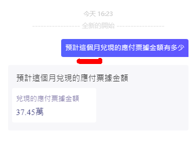

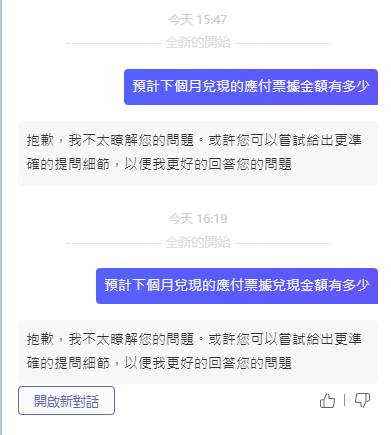

问句:预计下个月兑现的应付票据金额有多少
问题:此问句应该要有金额回覆,即便没有金额也应该回覆0或没有数据,不应该回覆不理解
因为将问句改为"这个月"就可以了

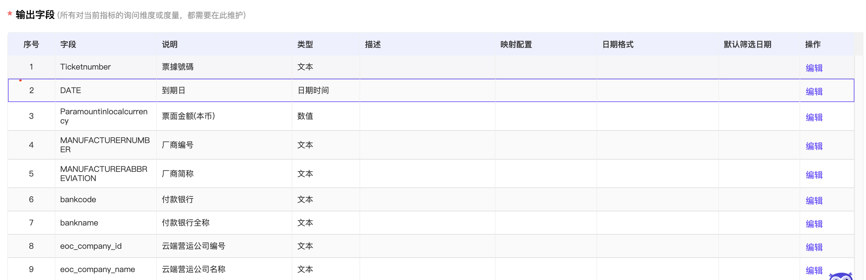

当前问句中:预计下个月XXX,GPT识别理解为了预测类型的问句。敏数当前不支持预测类型的问题,所以统一回复了无法理解。 通过观察指标设计,发现本质是询问到期日对应时间的的应付票据金额。 可以尝试转换问句:“到期日在11月1号至11月31号的应付票据金额”进行尝试。
