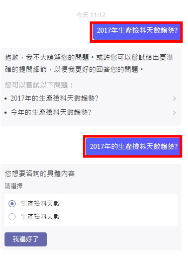

问题:问句要加入【的】才可以判断出来,2024/9/10 11:15与11:21 连续两次都是一样的状况,附图证明。
2017年生产检料天数趋势?----->语意判断不出来
2017年「的」生产检料天数趋势?----->语意可以判断
问题原因是,配置的场景的目标数据是"生产捡料天数",而图中问不到时使用的是"生产检料天数",两个的"捡"、"检"偏旁不同,导致匹配不到目标,如果需要同时匹配两种情况,需要配置同义词。 增加同义词应用发版后即可。
吴建中楼主Lv.2 发表于 2024-12-27 23:27:37 | 查看全部
增加同义词应用发版后即可。
