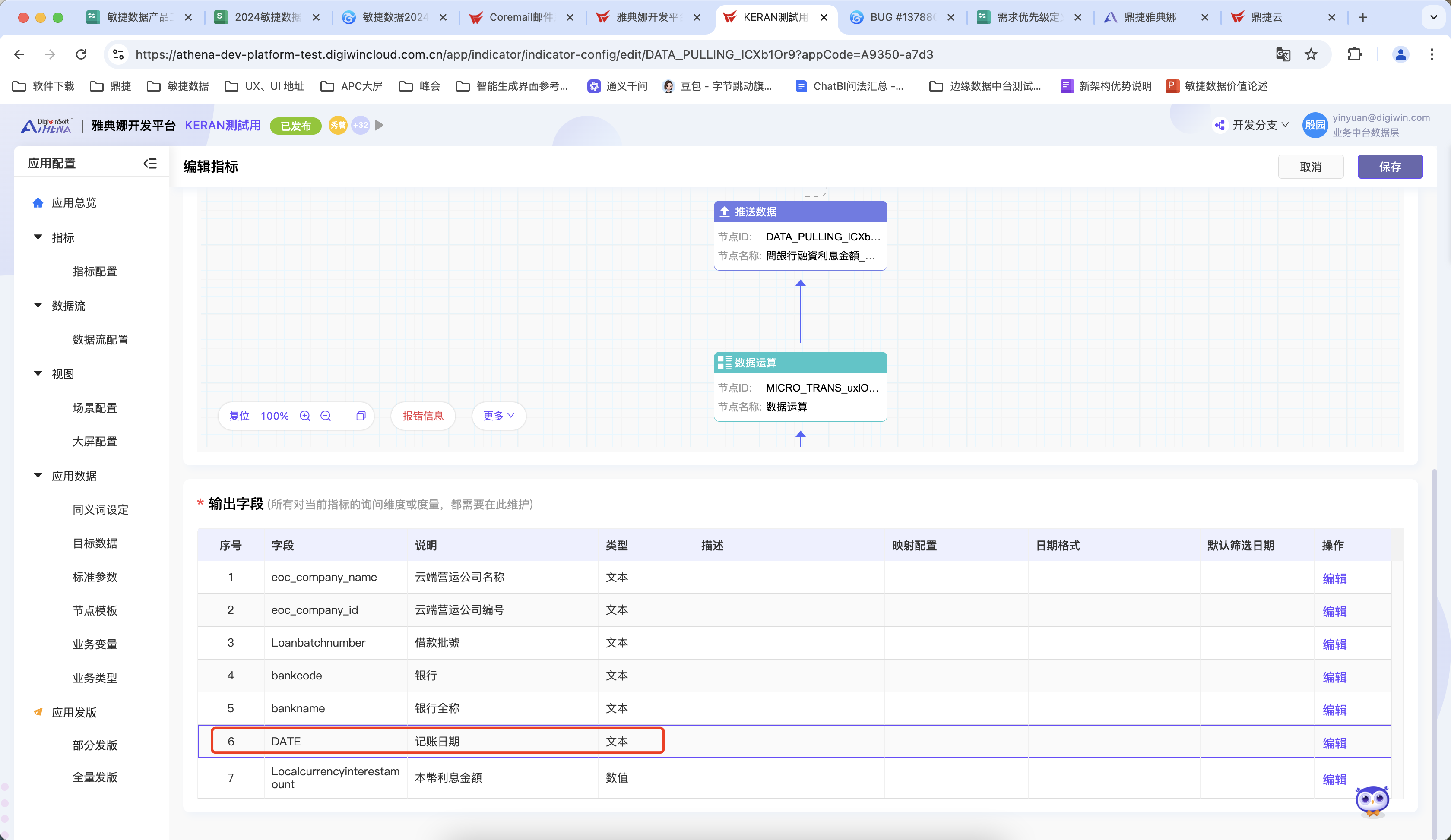

重现步骤
应用:KERAN测试用
指标配置:DATA_PULLING_lCXb1Or9
链路ID:HW_Test_ania-2cgz7^1729846178212^28244
问句:银行代号是1002020在今年每月融资利息是多少,请以长条图呈现
问题:单问今年可以显示总数据,但询问今年各月会说使用您提供的条件没有找到相应的数据....
1.通过查看数据流发现数据流配置信息错误,日期应当是时间类型。 2.另外敏数不支持长条图,支持表格,折线图,柱状图,饼图。
吴建中楼主Lv.2 发表于 2024-12-27 23:27:39 | 查看全部
