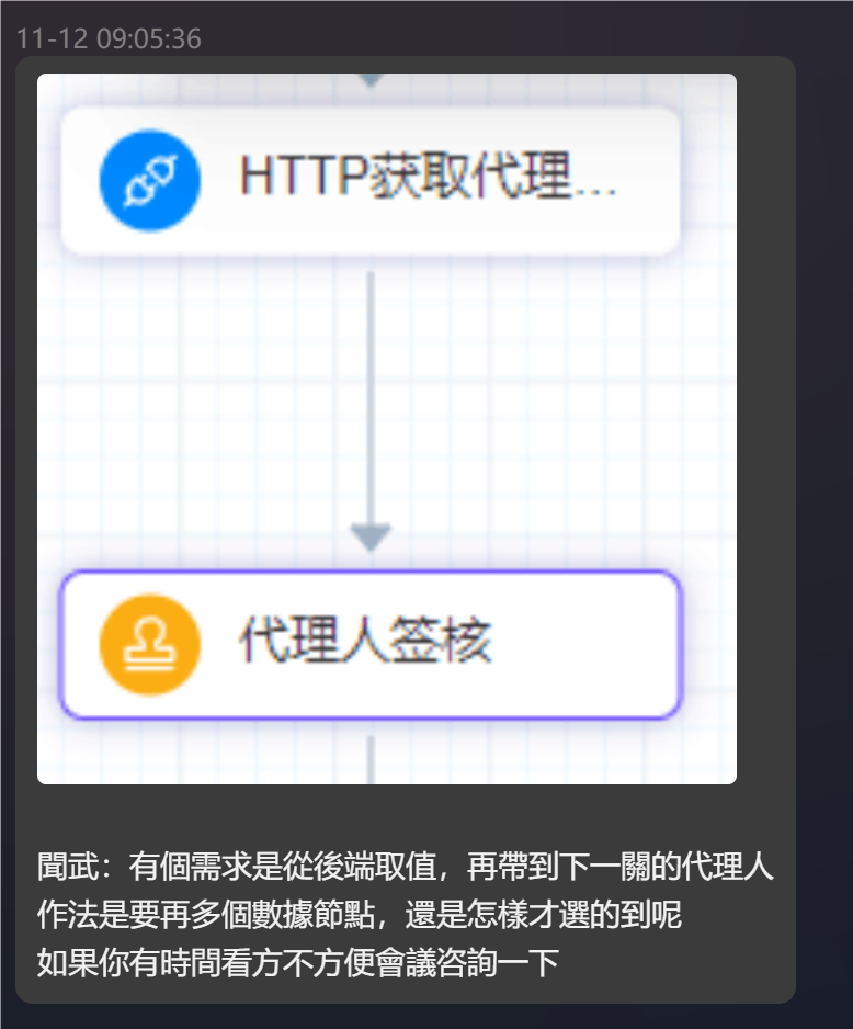

人员来自变量,变量正确为用户id,未成功发卡
流程变量配置异常。人员来自变量需要变量格式满足array包字符串,字符串为用户id 例如若指定变量user001: return{   "user001":["wenwu@digiwin.com","fujb@digiwin.com"] }
