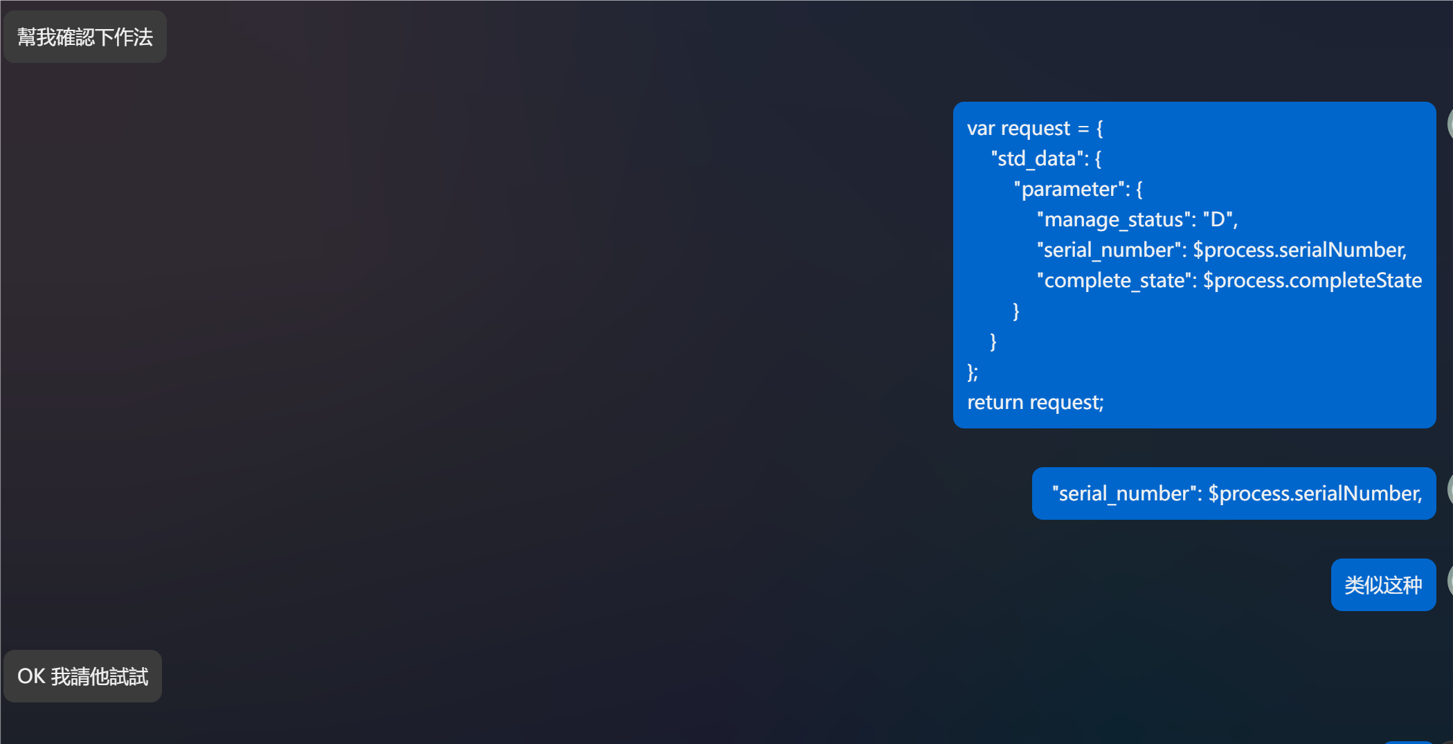

在调用esp节点中传参需要传入当前流程实例,如何编写相关入参脚本
流程实例序号在脚本中可用$process.serialNumber表示。以下是一个入参脚本实例: var request = {     "std_data": {         "parameter": {             "manage_status": "D",             "serial_number": $process.serialNumber,             "complet ...
闻武楼主Lv.7 发表于 2024-12-27 23:29:32 | 查看全部
var request = {
    "std_data": {
        "parameter": {
            "complete_state": $process.completeState
return request;
