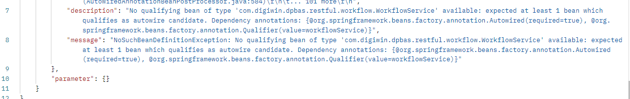

有看过项目结构中, 有com.digiwin.dpbas.restful.workflow.workflowService, 但只要Autowired都会报错

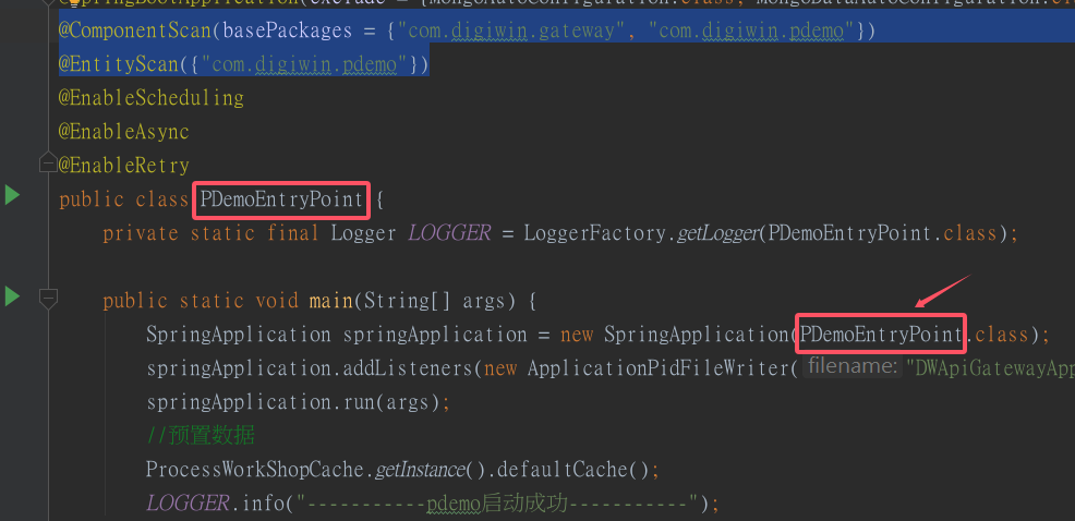

原因为在启动的EntryPoint中, 平台会依SpringApplication所指的class去做初始化的动作, 设定不对即会导致此问题, 请保持把该class name与SpringApplication(如图所示)
許哲瑋楼主Lv.3 发表于 2024-12-27 23:29:58 | 查看全部
