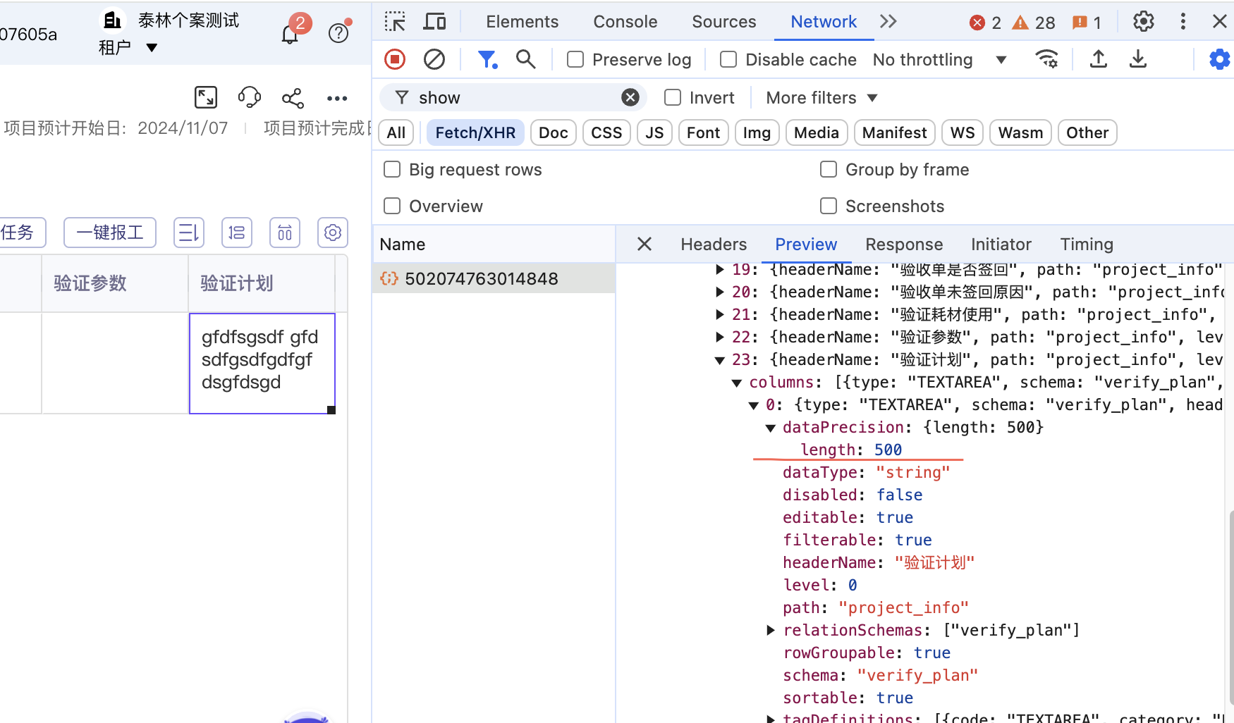

UIBOT设计模式中的TEXTAREA组件有最大输入长度限制吗?DSL设计模式配置了最大长度会生效,uibot模式不生效
UIBOT设计模式中的TEXTAREA组件配置长度大于500返回dataPrecision.length:500,小于500按照配置返回,没有配置则返回元数据中的长度,如果元数据和配置中都没有限制最大输入长度,则返回dataPrecision.length:300,dataPrecision.length作用在输入最大长度上;DSL模式下是可以通过可视化配置去配置组件最大输入长度dataPrecision.length的。需要注意的是,如果输入长度大于元数据限制长度的话,写入表接口失败,接口会报错 ...
张亚楠楼主Lv.1 发表于 2024-12-27 23:30:30 | 查看全部
