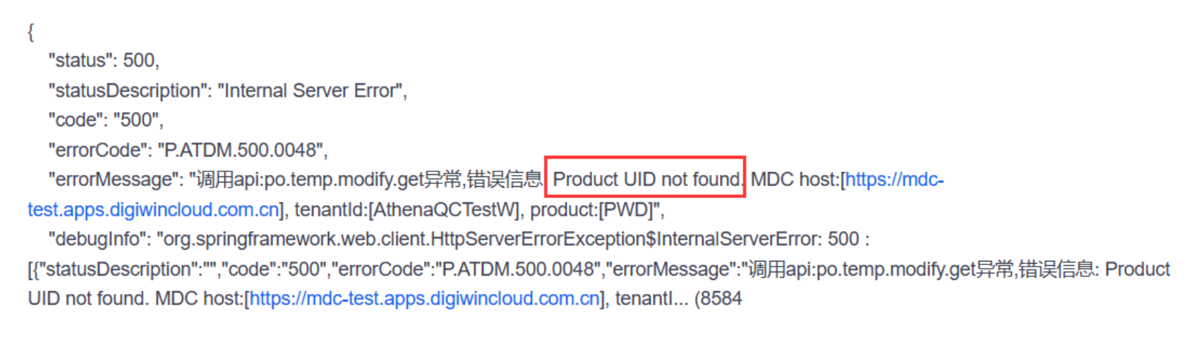

问题原因: esp-sdk在请求esp之前,会先查询租户对应产品信息(/restful/standard/mdc/TenantProductOperationList/Get),如果未获取到产品信息,则会提示当前错误; ## URL /restful/standard/mdc/TenantProductOperationList/Get ## 请求body{ "tenant_id": "AthenaQCTestW", "prod_name":"WD"} ## 响应 ## 没有uid的返回 {   "execution": {     "code": "000",     "description": "执行 ...

问题原因:
## URL
## 请求body{ "tenant_id": "AthenaQCTestW", "prod_name":"PWD"}
## 响应
## 没有uid的返回
  "execution": {
    "code": "000",
    "description": "执行成功"
  "org_type_enterprise": {},
  "org_type_company": [],
  "org_type_region": [],
  "prod_name": "PWD"
## 有uid的返回
  "execution": {
    "code": "000",
  "prod_name": "PWD",
  "uid": "PWD",
  "prod_type": "agile",
  "url": "http://pwd-test.apps.digiwincloudlocal.com.cn/eai"
快速解决:
确认当前调用服务名称是敏态还是稳态:
敏态(注册在esp):进入esp的服务维护检查是否有当前注册的产品
稳态(注册在地中台):登陆账号查看运营单元一览表,查看对应的产品是否有启用
