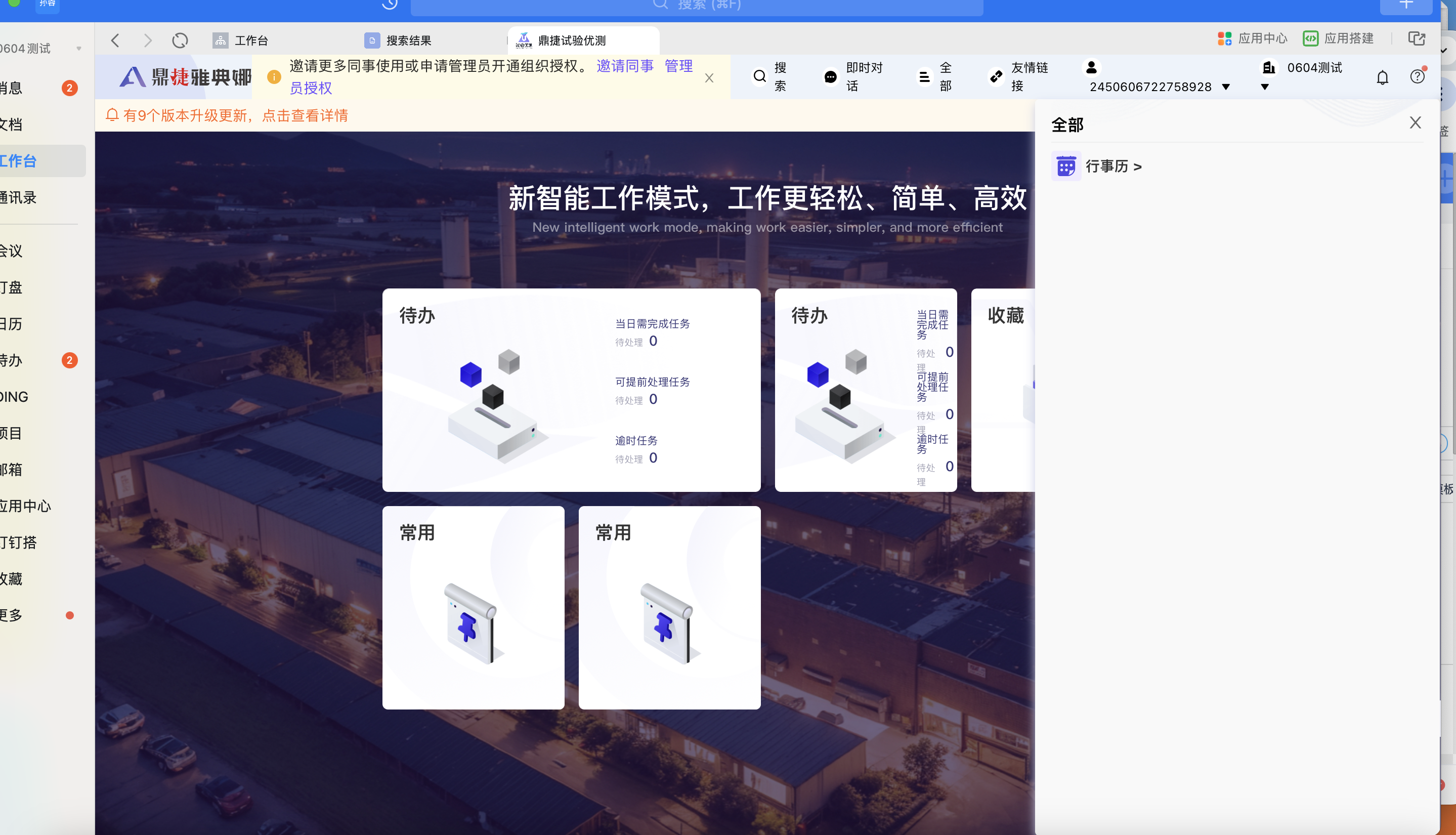

钉钉试用租户开通应用之后只呈现一只“基础资料”作业

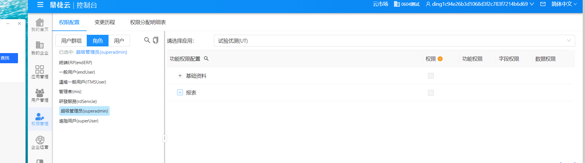

1.目前查看鼎捷云权限发现权限管理中没有发起项目等其他模组,所以页面不显示,需要到OM平台配置模组后,再到鼎捷云配置权限
2.图中的0604测试租户没有相关的权限,所以展开没有内容显示

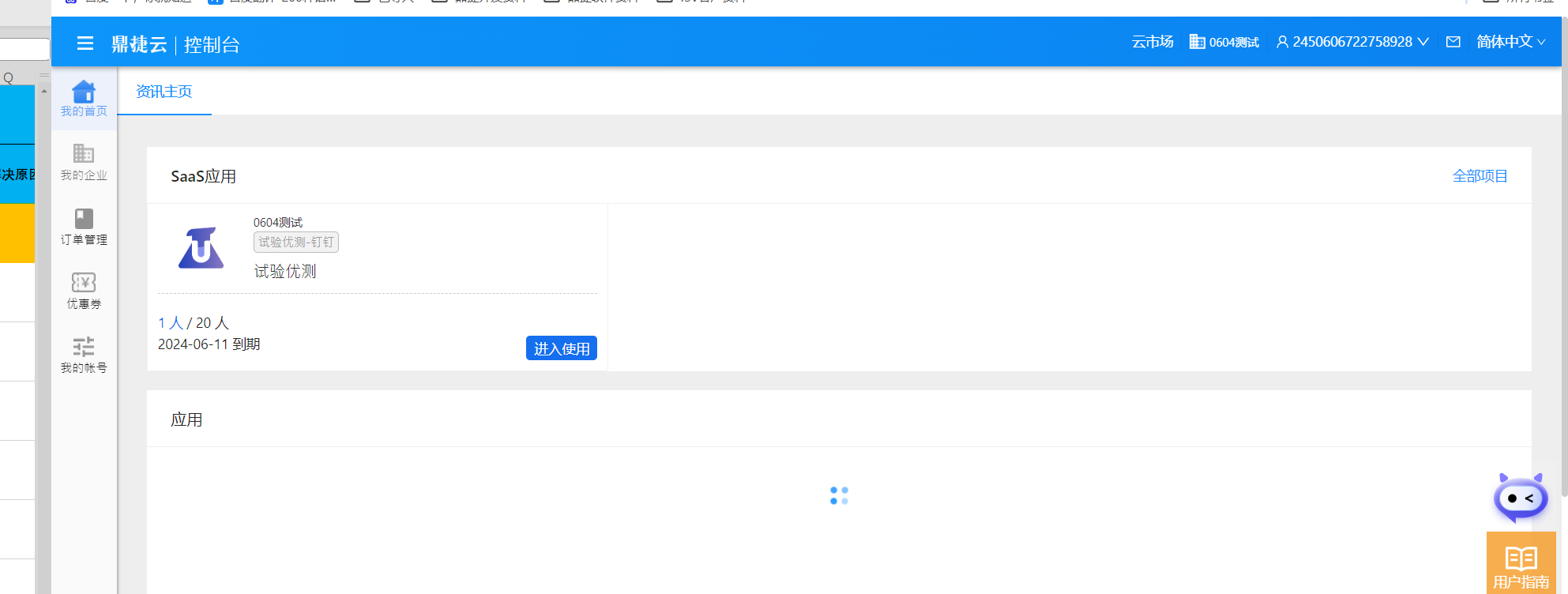

3.钉钉的超管开通 是自动授权应用(因为应用和雅典娜是关联的)所以相当于超管账号可以看到雅典娜模组和应用模组;钉钉个人用户开通 ,也会自动授权应用,但是由于鼎捷云会给钉钉个人用户定义角色为“一般用户”,所以新租户开通时  角色权限是空的,导致个人用户试用应用里面模组信息只有“行事历”一支作业。如果要个人用户试用应用,可以走需求流程
