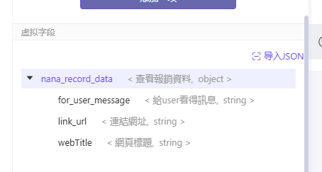

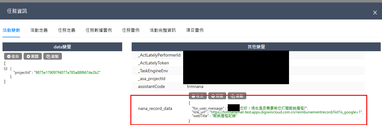

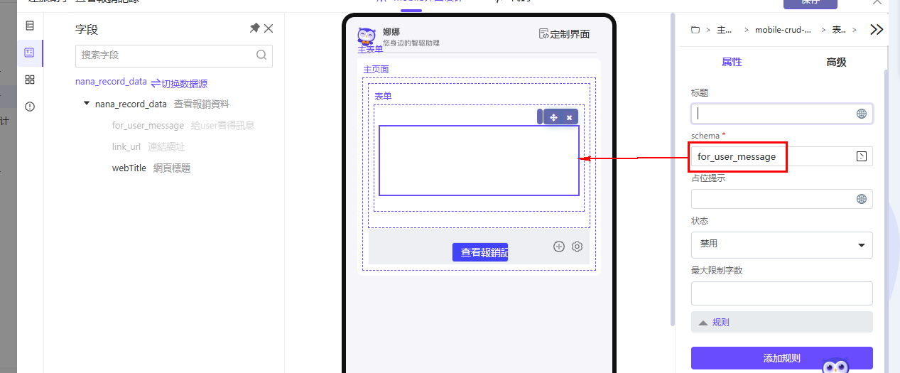

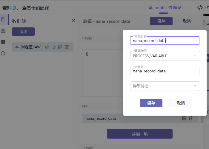

前序节点push了一个流程变量叫nana_record_data,在界面设计器中也定义了相关的数据源,并在数据源中配置了条件,用来做数据源与流程变量的映射,但是实际运行时,界面数据源中并没有数据

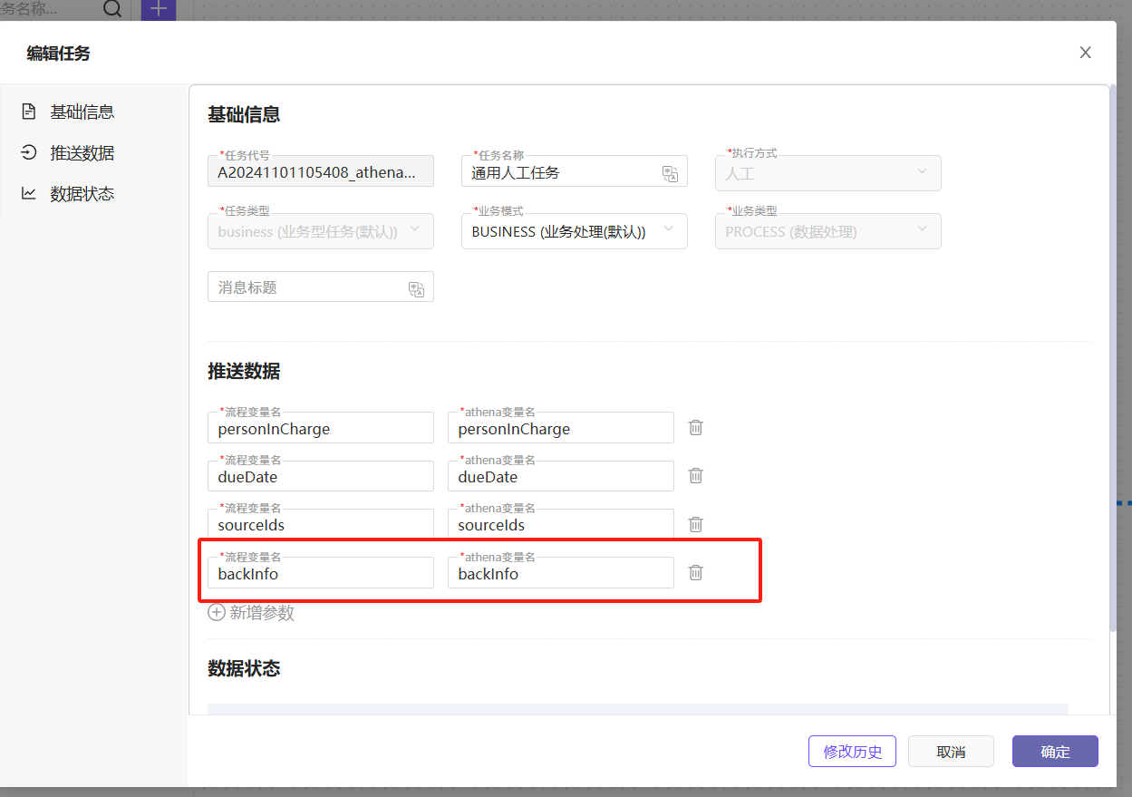

解决方案:在界面所在的任务上,需要配置推送数据,将流程变量变为athena变量; 解释:该配置的意义,当流程走到该任务节点时,任务引擎会将流程变量中的执行数据,push到前端(及athena应用)的上下文中,而后序界面实际是从前端上下文中获取变量信息
刘康楼主Lv.2 发表于 2024-12-27 23:31:47 | 查看全部
